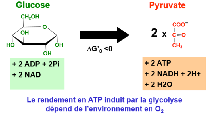

Bjr par rapport au bilan de la glycolyse dans le cour il est ecrit que : glucose +2adp+2nad+ 2pi -> 2 pyruvates +2atp +2nadh+ 2 h20 (ou 2 H+)
Mais dans une fiche faite par d ancien tuteur il rajoute 2 pi au rresultat final en gros 2 pyruvates +2atp +2nadh+ 2 h20 (ou 2 H+) +2pi
Dcp est ce que c est juste aussi ou pas ?

COUCOU !!
Alors si tu reprends ta glycolyse, tu verras que cela n'est pas juste (sauf dans un cas très spécial ou tu as le shunt du globule rouge mais dans ce cas tu ne produit pas d'ATP non plus et utilise pas tes 2 ADP dans ton bilan donc tout change)
Regarde surtout la diapo de la prof qui fait foi à l'examen :
Bonne journée à toi <3
