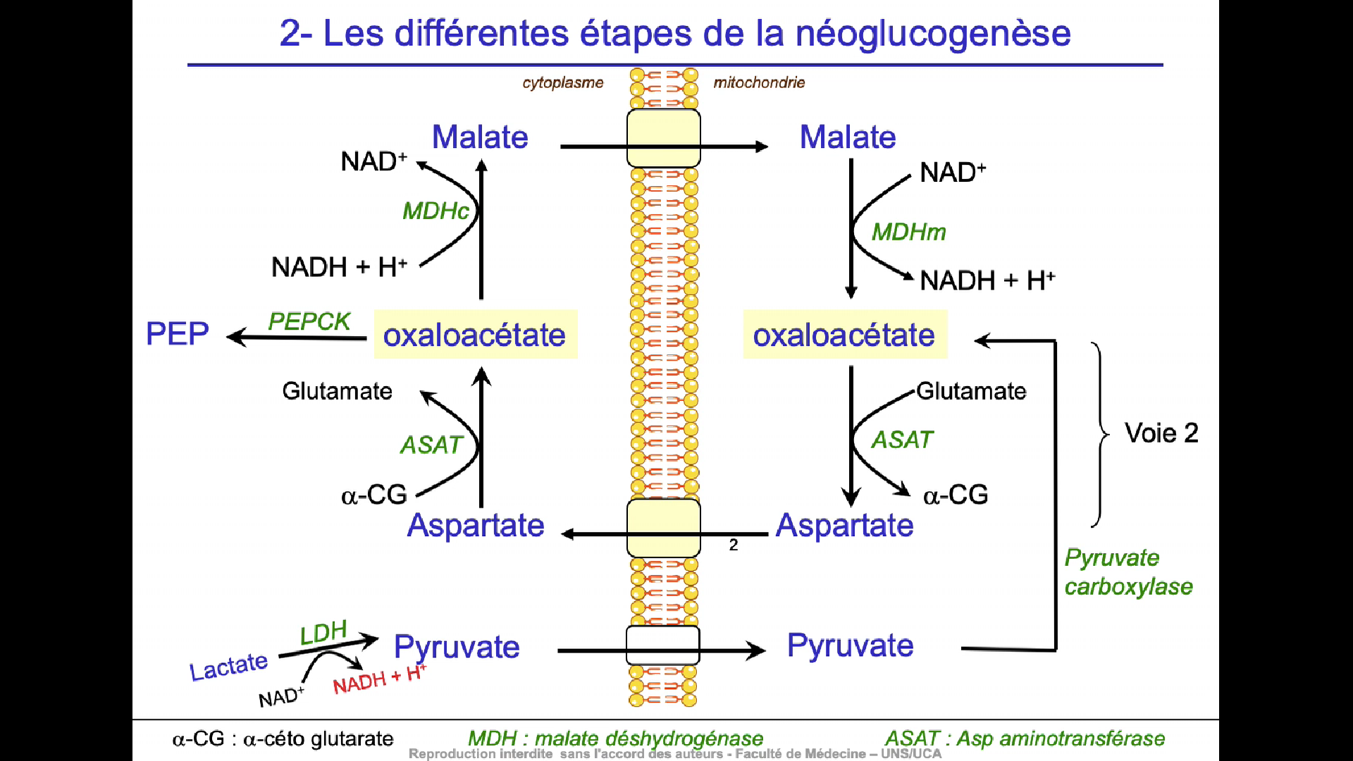

Salut la bioch j'ai remarqué que dans la fiche ngg on disait ça :
Je me demandais si c'était pas plutôt alpha-cétoglutarate donc je suis allé vérif sur le diapo de la prof et il y a bien écrit alpha-cétoglutarate :
(en bas a gauche dans la légende)
Merci d'avance et bonne soirée

Messagepar hémi-nem » 18 Nov 2021, 22:39
COUCOU !!
Oui vous avez raison c'est bien alpha cétoglutarate, j'ai juste du réecrire glutamate comme un débile et ça m'avait pas tilté quand j'ai relu
Mais yes c'est bien cétoglutarate :wink2:
Déso pour cette petite erreur =(
Force a vous pour les derniers jours, lachez rien, vous êtes des boss <3
