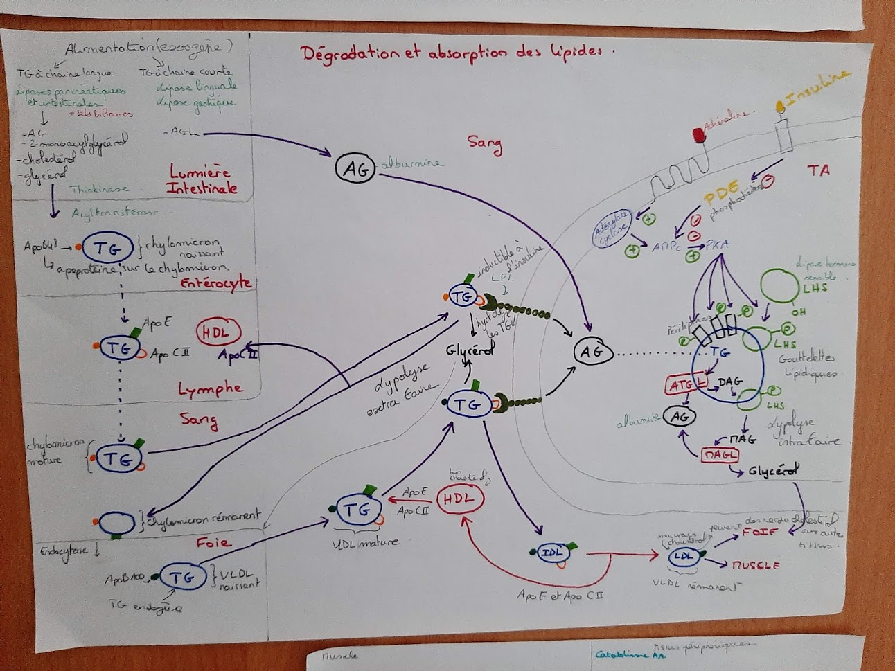

Messagepar LatifaM » 11 Oct 2021, 23:02
Coucou :),
Je n’ai pas compris une notion du cours avec la LPL, on dit qu’elle va reconnaître l’Apo-C-2 mais celle ci n’avaient pas été rendu à la HDL ?
Est ce qu’il serait possible d’éclaircir ce point svp
Mercii <3 <3

Alors je vais te joindre un schéma que j'avais fait pendant ma p1 à moi (promis je vous le sors en version jolie dès que j'ai le temps)
En gros tu vois que justement la LPL va reconnaître l'Apo-C-2 et c'est seulement après que le TG va rendre son apo C2 au HDL
J'espère que tout est clair, si tu veux des détails vraiment n'hésite pas <3

Mercii pour ce schéma c'est plus clair maintenant :D <3
