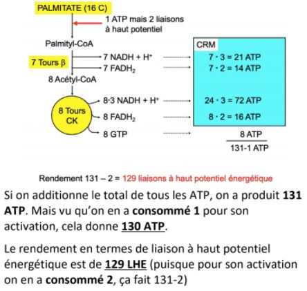

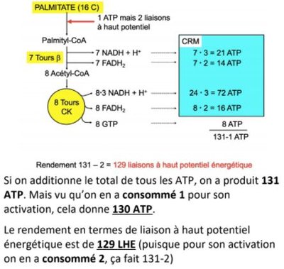

Je ne suis pas sûre d'avoir bien compris comment on faisait pour calculer le rendement énergétique d'une molécule... Est-ce que vous pouvez détailler les étapes svp ? Je vous mets l'exemple juste en dessous.
Pourquoi on multiplie 7 par 3 et puis 7 par 2 dans le premier calcul ?

Alors ce qu'il faut savoir c'est qu'après la béta oxydation, les coenzymes réduits (NADH2, FADH2) vont aller se faire réoxyder au niveau de la CRM.
Quand ils se font réoxyder, ils produisent de l'ATP.
NADH2 va produire 3 ATP
FADH2 va produire 2 ATP
(cf. cours sur la CRM)
Le Palmitate a 16 Carbones
La formule (qui n'est pas donnée dans le cours) c'est pour les acides gras pairs saturés : (n/2) - 1
(16/2) - 1 = 7
On a trouvé le nombre de tours de béta oxydation qu'on va faire : 7
Pour savoir le nombre de CK que tu dois faire c'est 16/2 = 8 tours de CK
Alors pour t'expliquer la formule d'où elle sort c'est simple : à chaque tour de béta ox on se retrouve avec un AG - 2 carbones et un acétyl-CoA qui part direct faire le cycle de krebs SAUF le dernier tour où on n'a plus un AG + acétyl-CoA mais mais 2 Acétyl-CoA
Avec le Palmitate :
- Tour 1 : 1 Acétyl-CoA + AG à 14C
- Tour 2 : 1 Acétyl-CoA + AG à 12C
- Tour 3 : 1 Acétyl-CoA + AG à 10C
- Tour 4 : 1 Acétyl-CoA + AG à 8C
- Tour 5 : 1 Acétyl-CoA + AG à 6C
- Tour 6 : 1 Acétyl-CoA + AG à 4C
- Tour 7 : 2 Acétyl-CoA
Donc là on a bien fait 7 tours de béta ox.
Dans 1 tour de béta ox, on produit
- 1 FADH2
- 1 NADH2
Donc 7x2 + 7x3 = 35 ATP
Maintenant, si tu compte le nombre d'Acétyl-CoA qui vont aller faire CK, on se retrouve avec 8.
Dans 1 tour de CK, on produit
- 3 NADH2
- 1 FADH2
- 1 GTP
Donc 8x3x3 + 8x2 + 8 = 96 ATP
Maintenant le total : 96 + 35 = 131 ATP
