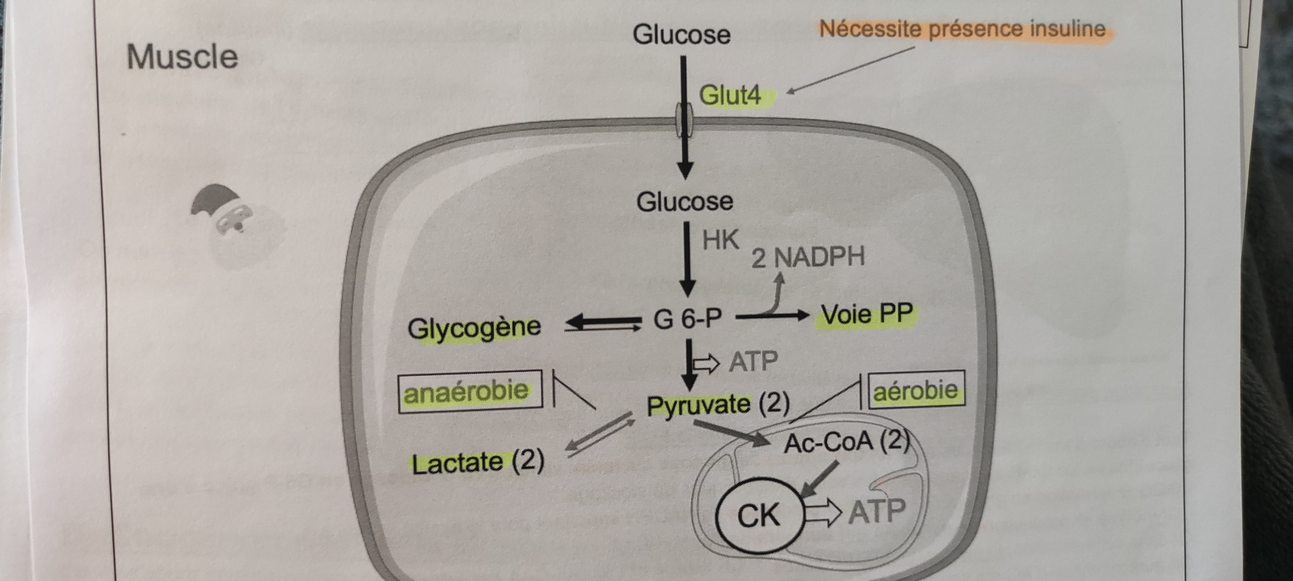

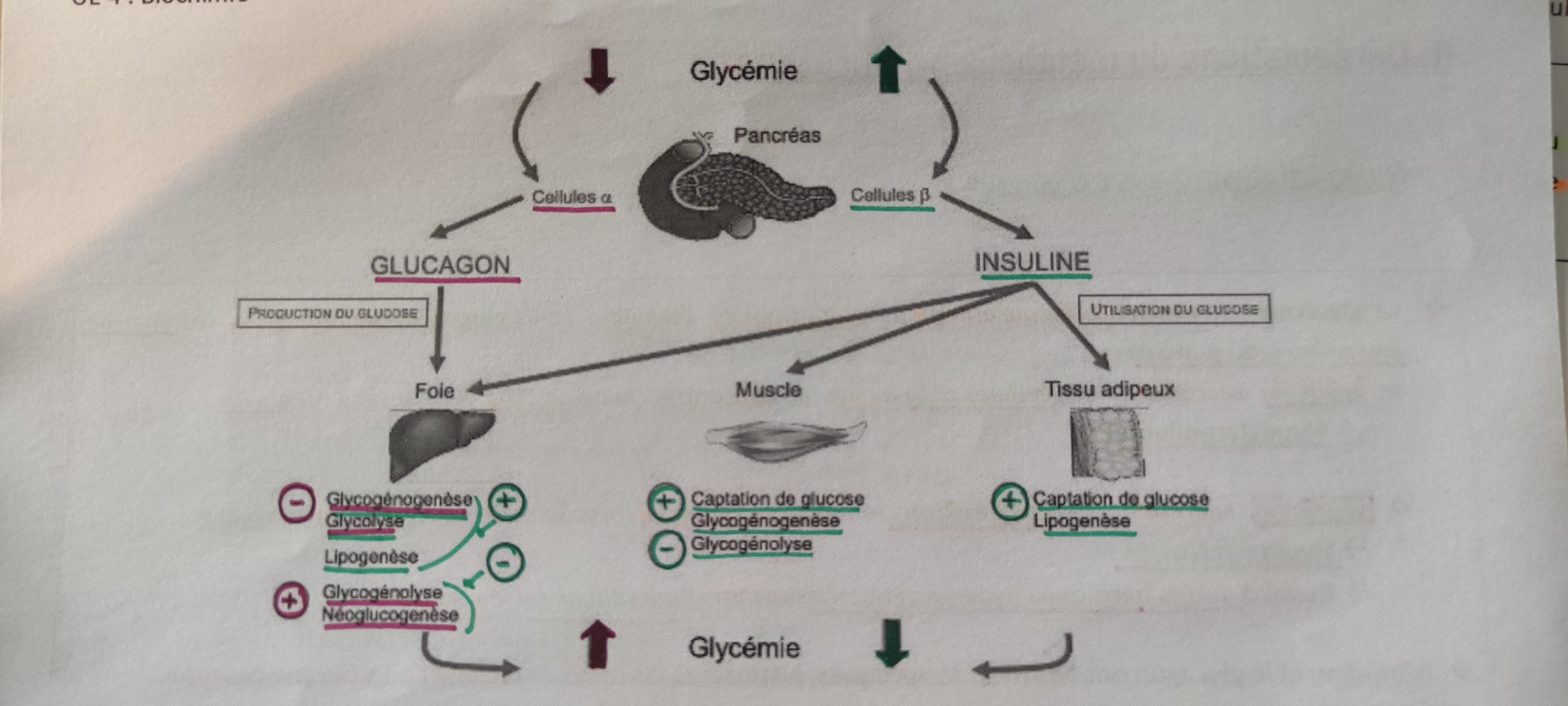

Messagepar Elosidique » 24 Nov 2021, 11:42
Et pourquoi il n’y aurait pas de lipogenèse dans le Muscle ? Ce n’est pas dutout une errata il y a bien 2 isoformes de l’acc dont un dans le muscle.
Je te met le passage de la diapo de la prof
Bonne journée :coeur:
