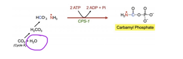

Bonjour je ne comprends pas trop pourquoi on a 2 molécules d’eau dans le bilan du cycle de l’urée :
CO2 + NH3 + 3 ATP + Aspartate + 2 H2O => UREE + 2 ADP + 2 Pi + AMP + PPi (=2 Pi) + fumarate
Quand je regarde les schémas je ne vois seulement la 4e réaction du cycle utiliser une molécule d’H2O…
Aurait-je loupé une réaction,  :question: merci d’avance

Alors il se cache mais tu as un deuxième H2O lors de la première étape qui est indiqué sur le schéma :glasses-nerdy:
Je t’ai entouré la molécule d’eau sur la photo ci jointes !
Bonnes révisions :coeur:

Haaaaa d’accord ! Je n’avais pas pensé que le H2O du bicarbonate était compté !!! Merci beaucoup, j’essaierais d’être plus attentive la prochaine fois ! :glasses-nerdy:
