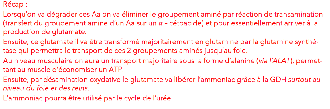

J’ai un souci de compréhension.
Dans notre dégradation des acides aminés on a des réactions de transamination pour donner du glutamate qui porte de NH3 puis le glutamate va se retrouver par desamination en alpha cetoglutarate et le NH3 Libéré.
Si on n’est pas au foie il va falloir le transporter . Et la on nous parle du transporteur glutamine : le glutamate qui porte un NH3 va donner avec un autre NH3 et de l’ATP, la glutamine (donc qui porte 2 NH3)
Je ne comprend pas comment on passe à la fin de la desamination de notre alpha cetoglutarate et NH3 au glutamate pour le transport
Vraiment je bloque..j’ai besoin d’aide merci beaucoup <3

Ah est ce que c’est parce qu’on a :
- si on est directement au niveau du foie : transamination puis desamination
- si on est dans d’autres tissus : transamination puis transport puis desamination

Alors tu as juste en effet il y a un jeu sur transamination/désamination/transport lorsque l'on est pas dans le foie avec la glutamine mais il ne faut pas oublier l'alanine ! Et justement on utilise principalement le transport à l'aide de l'alanine surtout au niveau du muscle car on économise de l'énergie.
Je te mets une capture d'écran de la fiche juste là ci-dessous, ça récapitule tout bien :
Et si jamais tu as plus de questions pour le détails de chacun des transports j'essayerai de trouver un moment pour te faire un gros récap si besoin !
Bonnes révisions ! :coeur:

Merci beaucoup pour ce récap, c’est parfait <3
