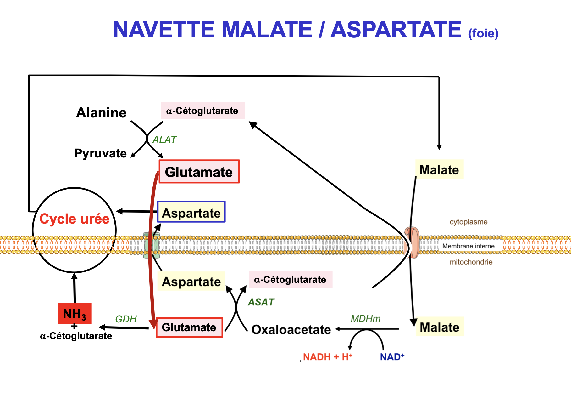

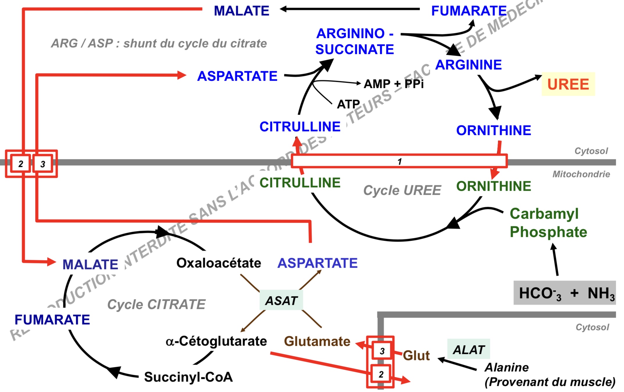

Dans le cours catabolisme des AA, on cherche en partie à éliminer le NH3 du glutamate pour qu'il rentre dans le cycle de l'urée
On nous dit : 1) l'entrée de glutamate dans la mitochondrie est couplée à une sortie d'aspartate
Puis que ce glutamate subit une transamination pour reformer l'aspartate sorti.
je trouve cela problématique car pour chaque glutamate qui rentre dans la mitochondrie, un aspartate ressort et ce-même glutamate subit avec l'OAA une réaction de transamination pour réformer l 'aspartate sortant et ainsi rééquilibrer la navette, le glutamate ne subira jamais de désamination oxydative nan?
2) la désamination oxydative (GDH) transforme le glutamate en NH3 + alphaCG :
Or comment la glutamate déshydrogénase peut elle fonctionner si le glutamate doit reformer de l'aspartate ?
En effet si cette réaction a lieu (glutamate -> NH3 + alphaCG), il n'y aucun aspartate formé pour rééquilibrer la navette puisque le glutamate à été utilisé pour autre chose
En fait je ne vois pas comment ces 2 réactions (glutamate => NH3 + alphaCG ET la transamination glutamate+ OAA => aspartate+ alphaCG) sont couplées
puisque pour moi elles s'excluent mutuellement
Car d'un côté on nous dit que le glutamate doit subir une transamination pour "équilibrer" la navette et de l'autre que celui-ci (glutamate) subit une désamination oxydative permettant au NH3 de faire le cycle de l'urée
Est-ce que le glutamate issu de l'alanine ne sert qu'à alimenter le cycle de l'urée en aspartate?
et c'est alors le glutamine qui fournit le glutamate (via la glutaminase) qui va subir la désamination oxydative et ainsi alimenter le cycle de l'urée en NH3?
Il ya surement un problème dans mon raisonnement ou quelque chose qui m'échappe, j'aimerais bien que cette partie soit plus détaillé qu' @@
