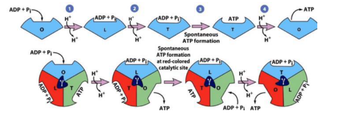

Mais je comprends toujours pas le fonctionnement entre les sous unité L T et O. @@ @@

F1 : elle est constituée de sous unités alpha-béta qui sont alternées comme les quartiers d'une orange et d'une tige centrale gamma qui va bouger en fonction du passage des protons dans F0, gamma va entrainer donc des changements de conformation successifs sur les sous unités alpha-béta, à savoir :
Conformation O comme open : Conformation ouverte
Conformation L comme loose : relâchée --> permet de fixer l'ADP et Pi
Conformation T comme tight : haute affinitée pour l'ATP
Ces conformations vont se modifier en fonction de la phase de production d'ATP comme montré sur le schéma ci-dessous :
ce schéma il t'explique clairement comment ça fonctionne, en gros c'est comme une roue qui tourne et ça alterne les conformation suivant l'entrée des protons et la production d'ATP
J'espère que c'est plus clair pour toi :)

Tout est clair, merci pour les explications!! :wink2:
