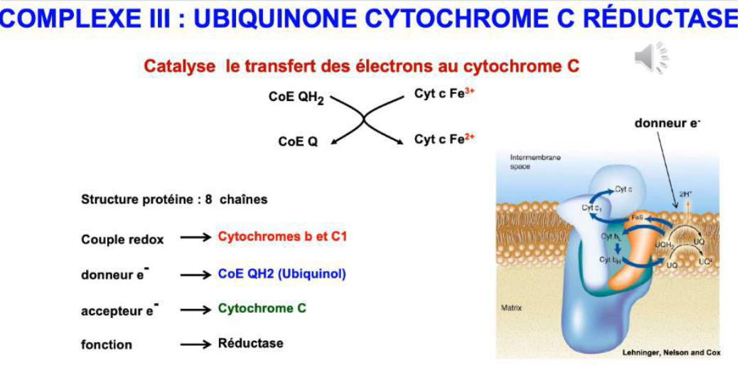

Au niveau du complexe 3, le cours dit que le donneur d'electrons est le COE Q 'ubiquinone), sauf que il est oxydé, il a pas de H+ et donc pas d'electrons. Il va accepté les electrons non ? Du coup ca serait pas plutot le COE QH2 le donneur d'e- ?

Je crois que tu as confondu l'ubiquininone (forme oxydé) avec l'ubiquinol (ubiquinone réduit) ! En effet si tu regardes cette diapo du cours ci-dessous :
tu peux voir que c'est l'ubiquinol qui est le donneur d'électrons dans ce complexe et donc c'est une forme réduite (donc avec des électrons) et là c'est plus logique :wink2:
Après s'il s'agit d'une errata de votre ronéo actuelle de cette année n'hésite pas à me le signaler que je transmette le message ! :)
