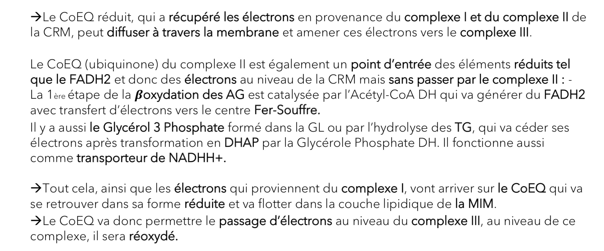

• Alors je te mets ci dessous l’explication de pourquoi on ne génère pas de protons qui s’accumulent au niveau de l’EIM pour le complexe II, en fait tout est une question d’électrons disponibles et pour le complexe II il n’en reste aucun permettant l’énergie nécessaire pour le transfert de protons.
Et on a toujours besoin d’énergie dans les cellules pour que les choses se passent donc si pas électrons ici pas de gradient électrique pas de protons qui peuvent s’accumuler, après je t’avoue que la prof ne développe pas plus, le reste serait du hors programme il ne faut pas se poser de questions plus que ça mais juste retenir que le complexe II ne permet pas le transfert de protons :wink2:
