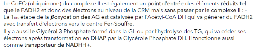

je t'ai mis une petite étoile * et à ce moment là en couplage avec la CRM tu as ça :
Et à mon avis c'est ce petit détail que tu as zappé quand tu as vu le cours, en fait via le métabolisme lipidique, on a cet apport de protons manquants lors du complexe II qui se fait en parallèle de ce dernier. C'est quelque chose qui n'est pas détaillé plus que ça mais pour te montrer que tout est lié. D'où le 10 protons pour le NADHH+ et le 6 protons pour le FADH2 :wink2:
