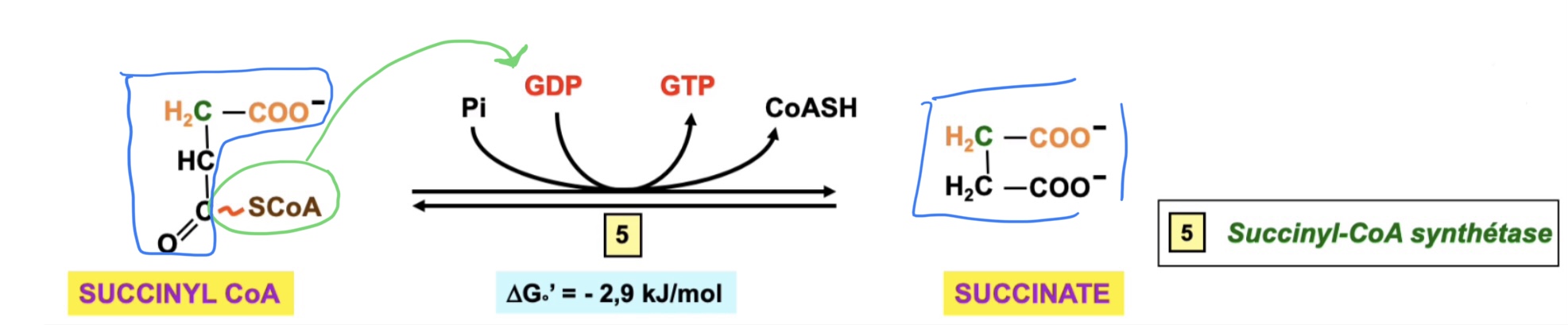

dans l'annathème il y a un qcm "au cours du cycle du citrate, il y a formation d'une liaison HPE" et l'item "au niveau de la transformation du succinyl-coa en succinate" est compté vrai,
est-ce que c'est parcequ'on forme du GTP à cette étape ? mais en soit la liaison est créée avant et elle est simplement déplacée ici ?
merci ! :)

Alors lors de cette étape c’est le transferf de la liaison à haut potentiel énergétique du succinyl-CoA qui permet de produire du GTP à partir d’un GDP et du Phosphate (Pi). Donc oui on dit qu’elle est à HPE car elle permet cette formation là. Et en effet son déplacement permet de former le GDP tu as vu juste :wink2:
Je t’ai fait une petite démo juste pour te montrer ci dessous mais je pense que tu as déjà bien tout compris :D
Voilà bonne révisions !

Messagepar briolorgie » 13 Nov 2021, 16:07
c'est parfait merci ! :)
