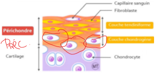

Capture d’écran 2021-09-12 143349.png (50.8 Kio) Vu 596 fois
Tu vois bien sur ce schéma que les précurseurs se trouvent bien dans la couche chondrogène et non tendiniforme !
