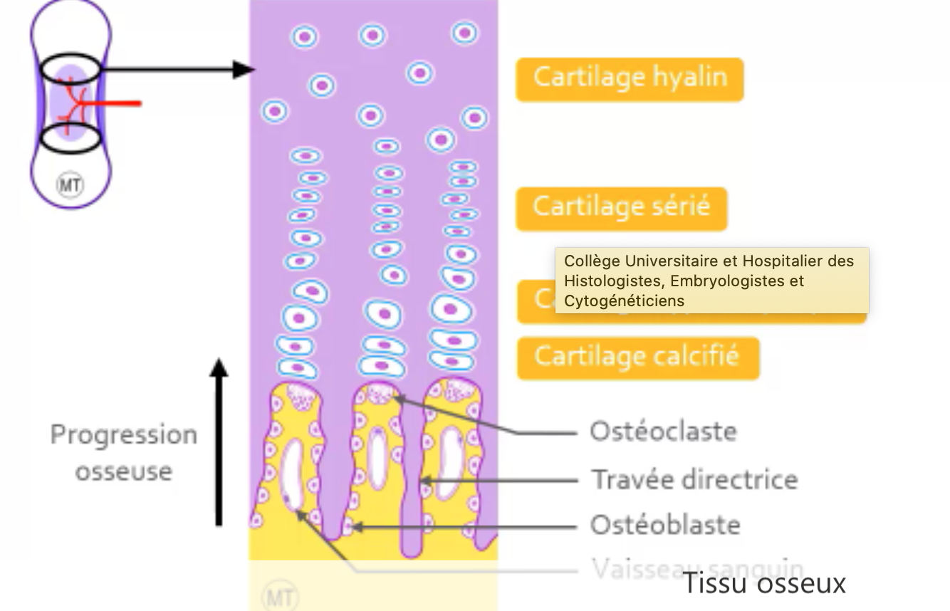

Heyy
Je comprends pas trop cette phrase "les ostéoclastes provenant de la division des C ostéoprogénitrices s'organisent en bordure épithéloide le long des travées directrices et déposent de la matrice ostéoide : c'est le tissu osseux primaire endochondrale.''
Comment les ostéoclastes peuvent déposer de la matrice osseuse ?
C'est pas les ostéoblastes ??
Merci d'avanceee :) :)

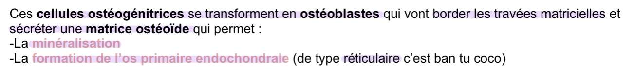

Salut ! :)
Alors je suis totalement d'accord avec toi, pour moi aussi il s'agirait plus des ostéoblastes comme je l'avais précisé à la pré-rentrée.
Mais ce passage n'a pas été notifié dans les erratas de l'année dernière... :disapointed:
J'attends de voir si le prof corrige cette partie cette année, si il ne le fait pas j'essaierai de lui envoyer un mail. Selon sa réponse je modifierai ma fiche.
En attendant, c'est ce que le professeur dit qui fait foi pour l'examen !
Je reviendrai vers toi , dès que j'aurai une réponse :)

Hello
Je me permet de me rajouter pour suivre le sujet. Mais sinon l’année dernière on parlait d’ostéoBlastes donc à mon avis c’est une boulette du prof.
