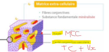

Je te remets ce schéma pour que tu comprennes un peu mieux comment la MEC s'organise autour des lacunes :
Capture d’écran 2021-09-06 135551.png (60.23 Kio) Vu 517 fois
Les lacunes de TC correspondent aux cavités conjonctivo-vasculaires (donc TC + vaisseaux) et on voit bien les travées de MEC qui s'organisent autour d'elles.
Ici, je te conseille surtout de visualiser, il n'y a pas vraiment de choses à comprendre, il faut juste savoir qu'il y a des lacunes de TC autour desquelles la MEC est disposée.
Petit rappel : dans ces lacunes de TC, lorsqu'elles sont volumineuses, on peut retrouver de la moelle osseuse.
Ca c'est l'organisation générale de la MEC au sein du tissu osseux, qu'on se trouve dans du tissu compact ou spongieux.
Pour le tissu compact : on peut considérer que les lacunes de TC correspondent aux canaux de Havers puisqu'il est dit dans le cours : "Un canal de Havers est une cavité conjonctivo-vasculaire". Donc autour de ce canal, on retrouve de la MEC.
Ensuite, je pense qu'il faut que tu fasses attention à une chose et à bien saisir la nuance : ce ne sont pas les lamelles osseuses qui sont constituées de MEC MAIS la MEC qui est constituée de lamelles osseuses.
Donc bien que les ostéocytes se trouvent aux extrémités des lamelles, ces cellules se trouvent bien à l'intérieur de la matrice osseuse !
