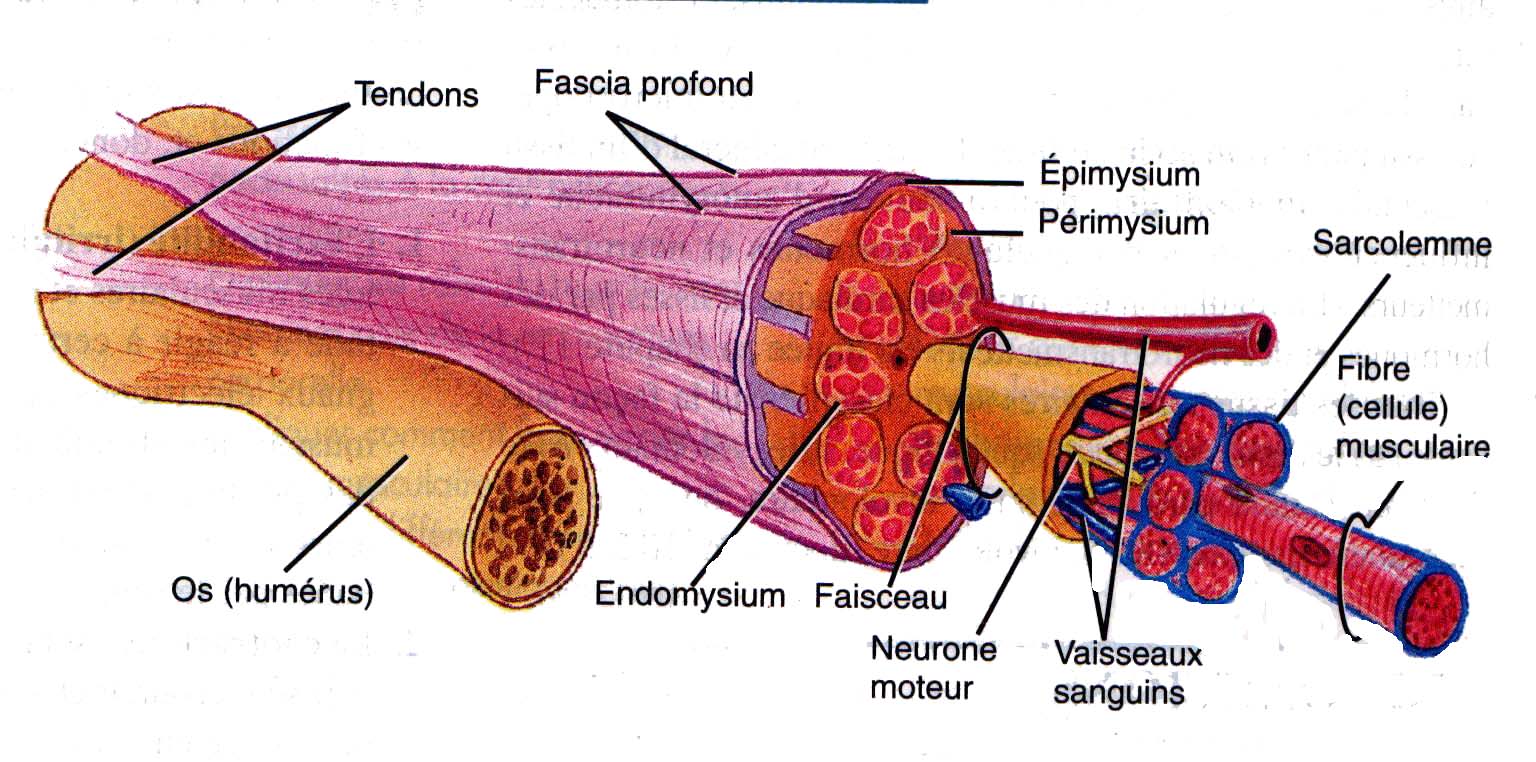

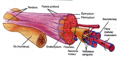

D'abord il faut comprendre qu'un muscle est composé de faisceaux. Et qu'un faisceaux contient les cellules musculaires. Je te mets un petit schéma pour que tu visualises tout ça:
Le muscle est donc bien entouré par l'épimysium. L'épimysium est TRAVERSE par les volumineuses artères : celles-ci cheminent dans l'épimysium mais leur rôle n'est pas de vasculariser cette couche conjonctive, elles permettront au muscle d'être vascularisé.
Le périmysium lui, entoure les faisceaux musculaires. Il est traversé par les artères pérymisales (qui proviennent des grosses artères, qui se sont ramifiées).
Les cellules, à l'intérieur de chaque faisceau, sont entourées d'endomysium. Cet endomysium est traversé par les capillaires (issus des artères pérymisales qui se sont aussi ramifiées).
Ainsi, une capillaire vascularise un seul myocyte à la fois.
Le cytoplasme de ces cellules contient des myofibrilles. L'ensemble des myofibrilles est appelé : le myoplasme (toutes les myofibrilles=myoplasme)
Donc il faut bien comprendre que c'est la cellule qui est entourée par l'endomysium. Pas la myofibrilles qui, elle, baigne dans le sarcoplasme.
La fin de ton récap est juste: dans une myofibrille, plusieurs sarcomères s'enchaînent bout à bout. Et chaque sarcomère contient les myofilaments fins + épais.
Si tu regardes ce schéma normalement tu as tout en un:
J'espère que tu y vois plus clair! :coeur:
