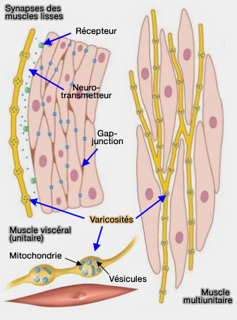

Au niveau du muscle lisse, il n'y a pas de synapse. Aux extrémités des neurones qui s'occupent du muscle lisse, il existe des renflements appelés varicosités axonales. Ces varicosités axonales se trouvent à DISTANCE du sarcolemme des myocytes: il n'y a pas de contact entre axone et cellule musculaire: c'est pour cela qu'on ne peut pas parler de plaque ou d'unité motrice non plus dans le tissu musculaire lisse.
Et pour t'expliquer un peu comment ça marche: petit schéma pour mieux visualiser (oui y a écrit synapse dessus mais fais comme si t'avais pas vu hihi c'est faux)
Les neurotransmetteurs sont relargués par ces varicosités dans l'espace inter cellulaire dans lequel les cellules musculaires lisses baignent. Ils iront ensuite se fixer sur des récepteurs spécifiques présents sur le sarcolemme des léiomyocytes.
C'est cette fixation sur le récepteur qui induit les étapes de contraction que tu connais:
- sortie des ions calcium au niveau des cavéoles, activation de la calmoduile etc etc
Est ce que c'est plus clair pour toi désormais? :)
