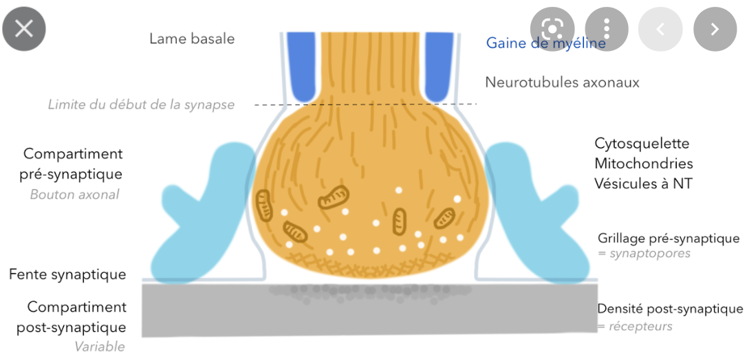

Alors c'est sûrement une question un peu bête mais je ne comprends pas quand dans le cours on dit que l'espace synaptique "correspond à la fusion des lames basales de l'axone et du myocytes".
En fait je n'arrive pas à me représenter cette fusion parce que dans ma tête une fente c'est une absence de contact entre deux éléments.
Et je ne comprends pas non plus qu'on puisse parler de lame basale pour l'axone, je pensais que les lames basales c'était au niveau des épithéliums / tissus conjonctifs ? (enfin ça c'est plutôt une question sur le tn donc je referais un post pour suuzou si besoin).
Merci <3

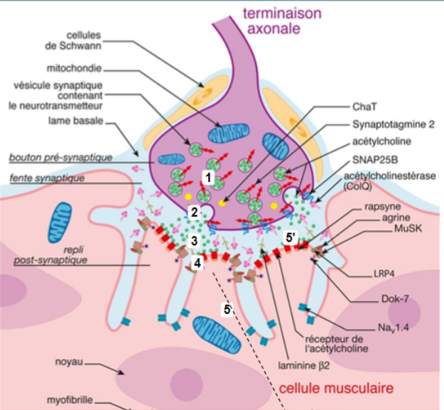

Coucou! Une lame basale c'est une forme de tissu conjonctif spécialisé. Elle peut se trouver à différents endroits. Effectivement on retrouve une lame basale au pôle basal d'un épithélium mais pas uniquement! Par exemple, les rhabdomyocytes sont entourés d'une lame basale. Et il y en a également autour de l'axone :)
Je te joins des petits schémas qui t'aideront à visualiser cette fusion des membranes basales. Effectivement le mot "fente" porte à confusion et on a l'habitude de schématiser en séparant les deux cellules.
Est ce que c'est plus visuel pour toi désormais? :) <3

Super merci c'est beaucoup plus clair :) et merci pour les schémas ils sont tops !
