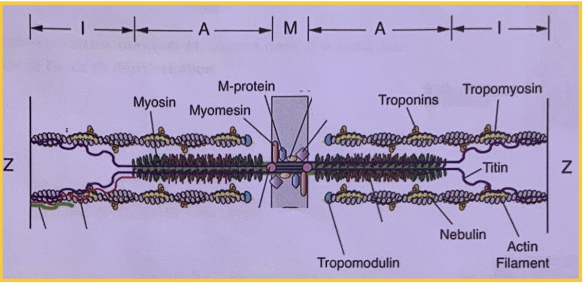

Je pensais que l’on trouvait aussi la titine à ce niveau, comme on peut le voir sur ce schéma:
Pouvez-vous m’expliquer ?

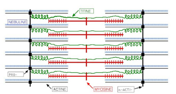

J'ai regardé la vidéo et la prof n'explique rien malheureusement, elle balance juste ces QCM et la correction mais ne commente pas.
Et moi je suis bien d'accord avec toi! J'ai un schéma qui était donné en cours de PACES et qui permettais vraiment de bien visualiser la chose (et pas se faire avoir en QCM), je l'ai retrouvé alors je te le mets dans ma réponse:
Je pense que ce doit être une errata de sa part... :crying: Bon courage!! <3
