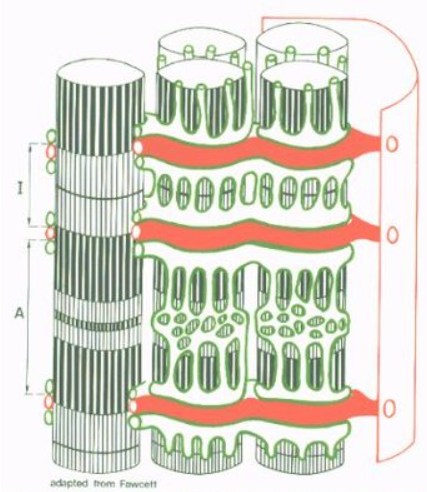

Je me suis trompé à l’item B car je pensais que les citernes terminales appartenaient au même sarcomère. Est-ce qu’il faut que je retienne que les citernes terminales appartiennent bien à 2 sarcomères successifs et sont créées par la fusion des tubes longitudinaux qui eux reliaient les deux sarcomères, ce qui explique l’item?

Ta question est totalement pertinente parce que ça ne paraît pas forcément logique. Si la triade se trouvait au niveau de la strie Z et non au niveau de la jonction A/I (qui est à l'intérieur du sarcomère), ça serait évident. Or, ce n'est pas le cas.
Alors cet item est JUSTE, c'était même écrit mot pour mot dans la ronéo de PACES d'il y a 3 ans.
Le prof disait : "les tubules T sont insérés entre les citernes terminales de 2 sarcomeres successifs"
Moi aussi ça m'a donné du fil à re tordre pour te répondre:
Je te mets ce petit schéma suis le bien en même temps que mon explication:
Le centre du réticulum sarcoplasmique se situe au niveau de la strie Z
Le centre du réticulum sarcoplasmique va s'étendre de part et d'autre de cette strie Z. Donc chaque extrémité du réticulum sarcoplasmique va partir vers un sarcomère différent autrement dit, vers 2 sarcomères successifs.
Les citernes terminales se trouvent aux extrémités du du réticulum sarcoplasmique ,
donc pour un réticulum, on a 2 citernes terminales , chacune située dans un sarcomère différent
C'est donc pour ça que l'on dit que la triade est constituée par l’association d’un tubule T et de deux citernes terminales de deux sarcomères successifs, parce qu'elles proviennent de 2 réticulums différents, n'appartenant pas au même sarcomère.
