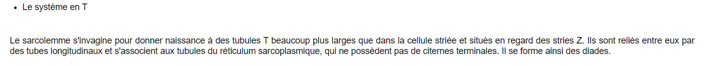

Messagepar Clochonou » 13 Nov 2021, 10:05
Coucou! :)
Dans cet item, c'est le mot terminal qui pose problème:
on parle certes de citerne, mais pas de citerne terminale dans le cours -> on parle de citerne de réticulum endoplasmique dans le cours du muscle cardiaque
Pourquoi? Je suis incapable de te le dire mais c'est l'adjectif "terminal" qui rend l'item faux, après de longues recherches sur google j'ai trouvé ceci, qui confirme bien ce que je te dis:
Est ce que c'est mieux pour toi? :jump:
