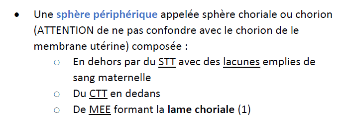

Bonjour, dans le cours il est écrit que la sphère chorale est composée du : syncytiotrophoblaste, lacunes, cytotrophoblaste, lame chorale. Mais le MEE n'est pas cité pourtant on a bien la partie externe du MEE qui est présenté sur le schéma. Est ec que vourriez m'éclairer ?

La lame choriale c'est le nom qu'on donne au MEE dont tu parles justement ! Je te laisse ici un screen de la ronéo de l'année dernière :
Bonne journée !

Ok du coup si j'ai bien compris la lame choriale correspond seulement au MEE externe et la lame amniotique correspond dons au feuillet interne du MEE? Avec la lame vittelleine.

Exactement ! :wink2:
Et le pédicule embryonnaire relie ces 2 feuillets (donc attention le pédicule n'appartient ni au feuillet interne, ni au feuillet externe)
