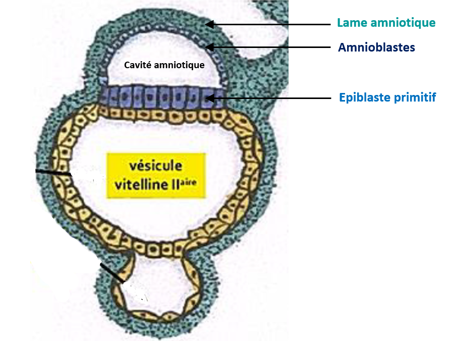

Alors je n'ai pas vraiment le contexte de ta question, mais si cela se réfère par rapport à la cavité amniotique, on ne peut pas dire que ce soit deux termes équivalents. Je m'explique :
Lorsque l'on étudie la cavité amniotique, on peut considérer qu'elle a un toit et un plancher.
- le toit serait les amnioblastes
- le plancher serait l'épiblaste primitif (d'où le terme de plancher épiblastique)
La lame amniotique correspond à la lame de mésenchyme extra-embryonnaire (MEE) qui vient recouvrir la cavité amniotique.
Sur ce schéma tu vois bien que la lame amniotique et l'épiblaste primitif sont deux choses bien distinctes :wink2:
Voilà j'espère que c'est plus clair, sinon n'hésite pas!

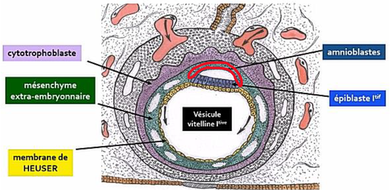

Alors non, le CTT est à bien différencier de la lame amniotique (qui elle correspond à du Mésenchyme Extra Embryonnaire = MEE)
Ici sur ce schéma, le CTT est en violet, le MEE en vert.
Au début le CTT et le MEE sont collés.
Sauf que tu vois qu'au sein du MEE il y a des lacunes (les trous blancs), et ces lacunes vont fusionner pour former le cœlome externe (la grande cavité que tu vois sur le deuxième schéma)

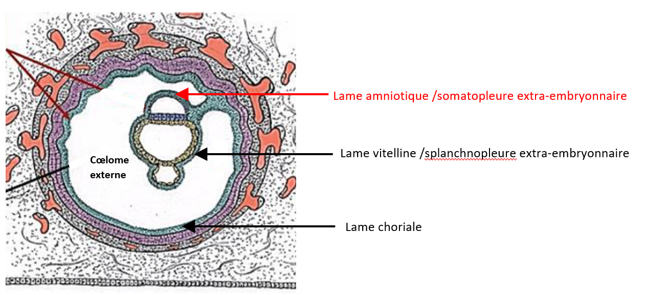

Et donc le MEE qui est refoulé par le coelome externe va venir tapisser différentes surfaces :
- la partie qui tapisse le CTT c'est la lame choriale
- celle qui tapisse la vésicule vitelline secondaire c'est la lame vitelline/ splanchnopleure extra embryonnaire
- celle qui tapisse les amnioblastes c'est la lame amniotique/somatopleure extra embryonnaire
Donc il faut bien que tu comprennes que toutes ces lames sont du MEE++ vraiment le CTT n'a aucun rôle là dedans.
Pour t'aider à visualiser la formation de la lame amniotique, sur le 1er schéma j'ai entouré en rouge le MEE qui formera la lame amniotique lorsqu'il sera refoulé par la création du coelome externe.
Voilà je sais que c'est pas la partie la plus simple du cours mais il faut vraiment bien regarder les schémas pour tout se visualiser
