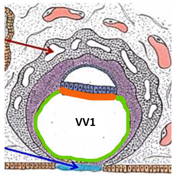

salut!!
j'ai une question par rapport a un item du dm 2 de l'année dernière : "La vésicule vitelline secondaire est limité par l'hypoblaste et la membrane de Heuser" la correction dit que cet item est faux car on parle de la VV1 mais je ne comprend pas pourquoi c'est faux pour la VV2 sachant qu'elle se forme par une deuxième poussée hypoblastique venant doubler la membrane de heuser ?
Merci d'avance :coeur:

Coucou ! Alors tu vas voir, c'est tout simple, il faut juste bien visualiser ce qu'on te demande : :wink2:
:arrow: C'est la vésicule vitelline primitive qui est limitée par l'hypoblaste et la membrane de Heuser (réfère toi aux couleurs pour le schéma) :

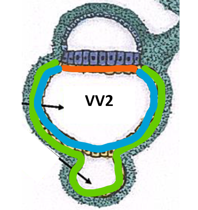

:arrow: Alors que la la vésicule vitelline secondaire est limitée par l'hypoblaste et la seconde poussée hypoblastique :
Donc ATTENTION : oui la mb de heuser se trouve sous la 2nd poussée hypoblastique mais elle ne délimite plus vraiment la VV2 puisqu'elle n'est plus en contact avec elle +++ considère qu'on s'en fiche que ça forme une double couche sinon tu risques de mal répondre à des items alors que tu as compris les schémas :disapointed:
