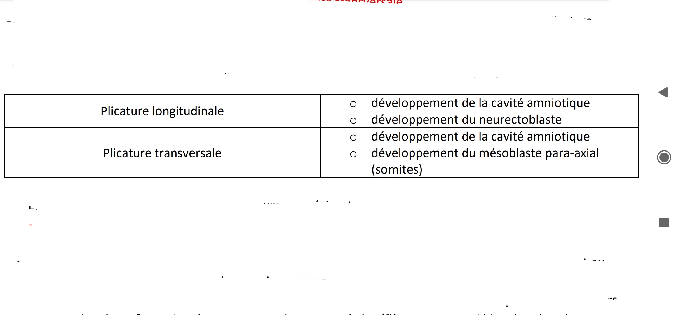

Coucou,
Je voulais savoir si la notion de saillie de la partie dorsale ne s'appliquait qu'à la plicature transversale et la notion de saillie craniale qu'à la plicature longitudinale ? Est-ce qu'il faut bien assimiler la différence entre dorsal et crânial, parce que j'arrive pas trop à saisir la différence entre les deux, serait donc-t-il possible de me l'expliquer svp. Par exemple , un item disant "la plicature longitudinale est marquée par une saillie dorsale de l'embryon serait fausse ?
Mercii d'avance :)

Salut! :soldier:
Alors sache d'abord que jamais la prof fera un piège comme ça
Ensuite en soit ton item d'exemple n'est pas faux mais pas précis, je m'explique
Quand on dit ''dorsale'' on désigne généralement la face entière (imagine que ton embryon est enfait un bb, c'est comme s'il était allongé sur le ventre , bah la face dorsale c'est la face de son dos)
Alors que, pendant la plicature longitudinale, quand on te parle de saillie en CRANIAL, en soit c'est aussi sur la face dorsale mais c'est un terme plus précis vu qu'il désigne le pôle céphalique ou cranial (enfin vers la tête quoi)
Par contre l'inverse n'est pas vrai, si on te parle d'un truc qui se passe en cranial, tu ne peux pas généraliser en disant qu'il se passe sur toute la face dorsale , pcq ça ferait un raccourci qui ne serait pas juste
Mais vraiment, pas de prise de tête sur ce sujet en cette dernière semaine, la prof ne piégera jamais en inversant le terme de saillie dorsal avec cranial
Retiens surtout ça :
