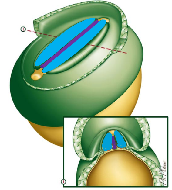

Messagepar Emisphère » 22 Nov 2021, 20:38
"Médiane" c'est parfaitement au milieu, dans l'axe de l'embryon
"Médiale" c'est la zone qui se rapproche de la zone médiane, sans l'atteindre.
Voici une image pour te repérer avec les cordons de MIE :
La chorde se situe sur la ligne médiane
Le mésoblaste para-axial est situé médialement par rapport à la chorde
Tu peux grossir ça en te disant que :
:arrow: médiane = axial
:arrow: médiale = para-axial
La ligne primitive se situe sur la ligne médiane, tout comme le TN et la chorde par exemple :wink2:
Les bords latéraux de l'embryon c'est pareil, ils fusionnent ventralement sur l'axe de symétrie de l'embryon = ligne médiane
Tandis que "Médiale" = proche de l'axe de symétrie sans se situer dessus (ex : les yeux)
