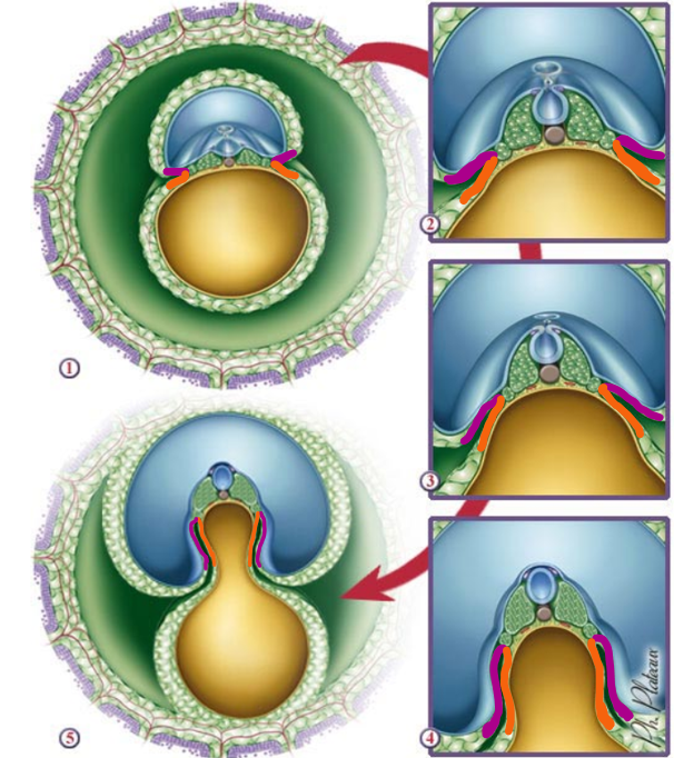

Coucou!!
Alors on va reprendre ça avec 2 schémas + des couleurs :
En violet, c'est la somatopleure intra-embryonnaire (mnémo : somato = sommet = on voit que c'est le feuillet du haut/ou feuillet dorsal)
En orange, c'est la splanchnopleure intra-embryonnaire (mnémo : splanchno = plancher = on voit que c'est le feuillet du bas/ou feuillet ventral)

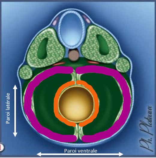

Pendant la plicature, ces 2 feuillets vont se rabattre sur la sur la face ventrale de l'embryon, jusqu'à obtenir finalement ça :
Ainsi on voit que :
:arrow: La somatopleure intra-embryonnaire est en contact avec l'épiblaste secondaire, ils donneront les parois ventrale et latérales de l'embryon
:arrow: La splanchnopleure intra-embryonnaire est en contact avec l'entoblaste , ils donneront la paroi du tube digestif
Voilà, j'espère que vous visualisez mieux tout ça maintenant, sinon n'hésitez pas :glasses-nerdy:
