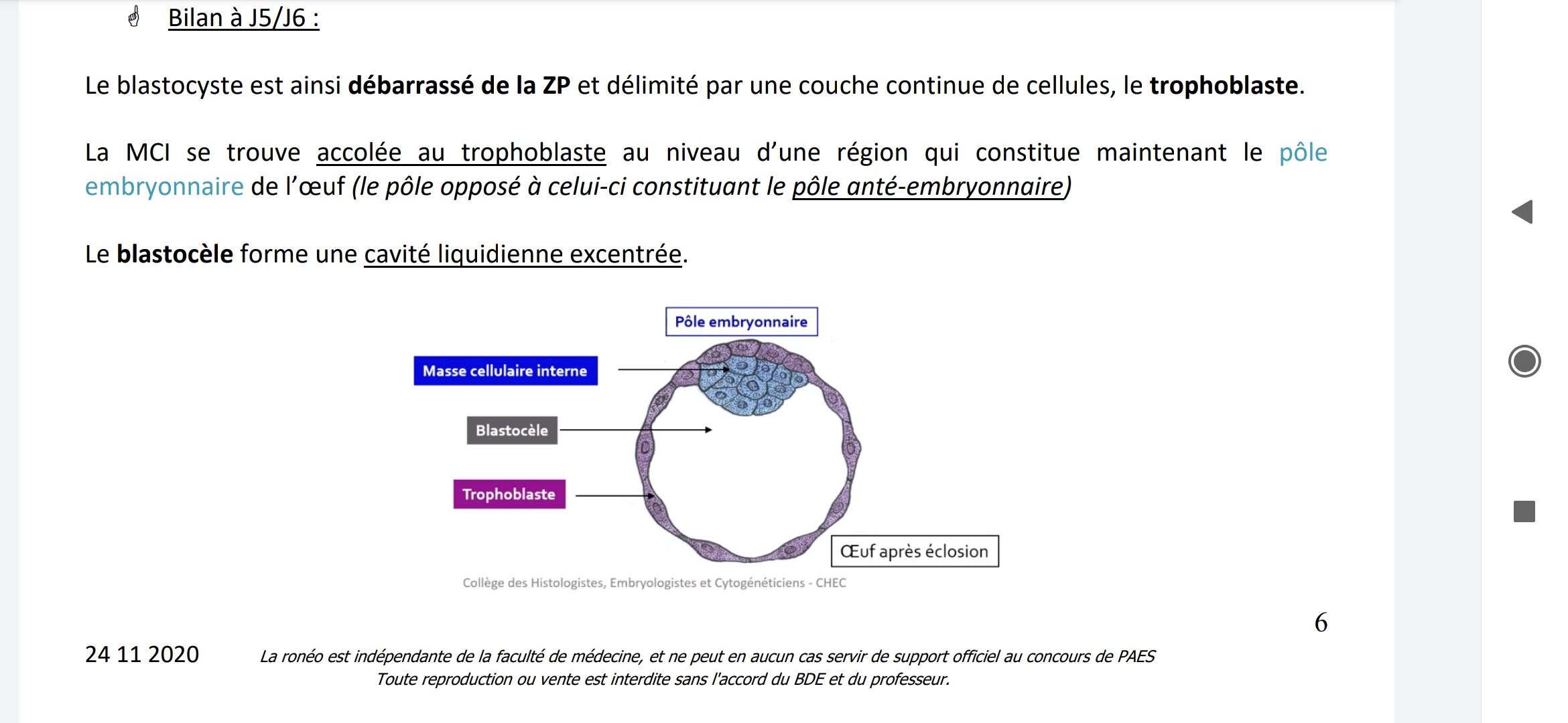

Je me suis inspirée de cette partie de la ronéo :
Et comme l'a précisé Guillaume, c'était pour vous piéger sur la présence ou non de la ZP, quand dans un item on dit que l'embryon est libre , on ne peut vous dire après qu'il a sa Zone pellucide, c'est contradictoire
En revanche, j'ai vraiment pas assurée sur le temporalité, je me suis basée seulement sur la diapo ''bilan'' qui en soit n'est pas fausse mais qui n'est vraiment pas précise, même si on se rappelle qu'on est pas à un jour près en embryo...
