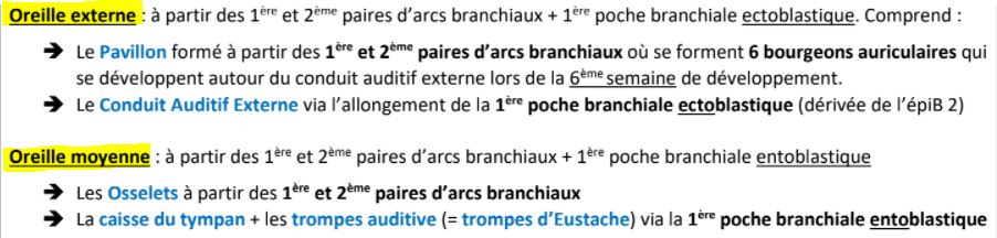

Je ne comprends pas pourquoi l'item A du QCM 3 est compté vrai. L'énoncé parle de l'entoblaste et non de l'ectoblaste ce qui pourrait faire croire à un piège énoncé.
De plus, si l'énoncé incluait également l'ectoblaste, pour moi il aurait fallut dire la 1ère poche ectoblastique ET les arcs branchiaux 1 & 2 pour que ce soit juste. Sinon on peut seulement parler du Conduit Auditif Externe qui lui est fait à partir de la 1ère poche branchiale ectoblastique.
Si je ne me trompe pas :
- Oreille externe = Pavillon (Ab 1 & 2) + CAE (Pb 1 ectoB)
J'aurai compté vrai si l'item était plutôt : La 1ère poche entoblastique donnera l’épithélium de l’oreille moyenne
Peut-être que je me trompe totalement de raisonnement et que je me prend trop la tête ? Dans tous les cas, pour moi l'item A est faux. Je vous laisse checker tout ça et puis me dire si c'est bon ou non :D

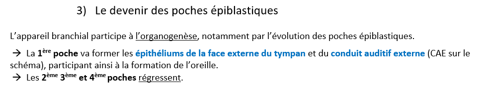

Je comprends ta question, mais retiens une chose ++++ : la prof ne fait pas de piège énoncé le jour de l'examen
Evidemment on n'a pas mis cet item pour vous induire en erreur, c'est juste que cette information ne trouve dans votre cours sur l'entoblaste , voilà un screen de la ronéo :
:arrow: La 1ère poche épiblastique/ectoblastique donne : le CAE + l'épithélium de la face externe du tympan
:arrow: La 1ère poche entoblastique donne : Caisse du tympan + trompe d'Eustache + épithélium de la face interne du tympan
En parallèle :
:arrow: La 1ère et la 2ème paire d'arcs branchiaux donnent : le Papillon (oreille externe) et les Osselets (oreille moyenne)
Donc attention à ne pas se mélanger entre les arcs branchiaux et les poches branchiales, chacun a son rôle :wink2:
