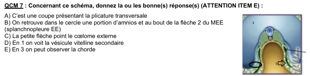

J’ai fait la partie « délimitation » du maxi compilé de l’année dernière et j’ai une question à propos d’un QCM:
Réponses: AB
Voilà ce que je crois comprendre:
Le coelome interne est montré par la flèche fine. De part et d’autre on à la lame amniotique du MEE et la lame vitelline du MEE.
Dans le cours, on dit que le mésoblaste latéral se compose de deux feuillets délimitant le coelome interne.
J’ai du mal à savoir quand est ce qu’il faut mettre l’une ou l’autre des légendes
Comment différencie-t-on le MEE et le mésoblaste latéral à ce niveau là ? (Vu qu’ils délimitent la même cavité)
J’espère que je suis claire :oops:

Alors ce que tu dois retenir à ce stade c'est ça:
La somatopleure IE / couche pariètale + l’épiblaste II ➔ parois latérales et ventrales de l’embryon
La splanchnopleure IE / couche viscérale + l’endoblaste ➔ paroi du tube digestif
Je vois ce qui te pose problème,
Attention de ne pas confondre avec les feuillets du MEE :
Lame amniotique = somatopleure EXTRA-embryonnaire
Lame vitelline = splanchnopleure EXTRA-embryonnaire.

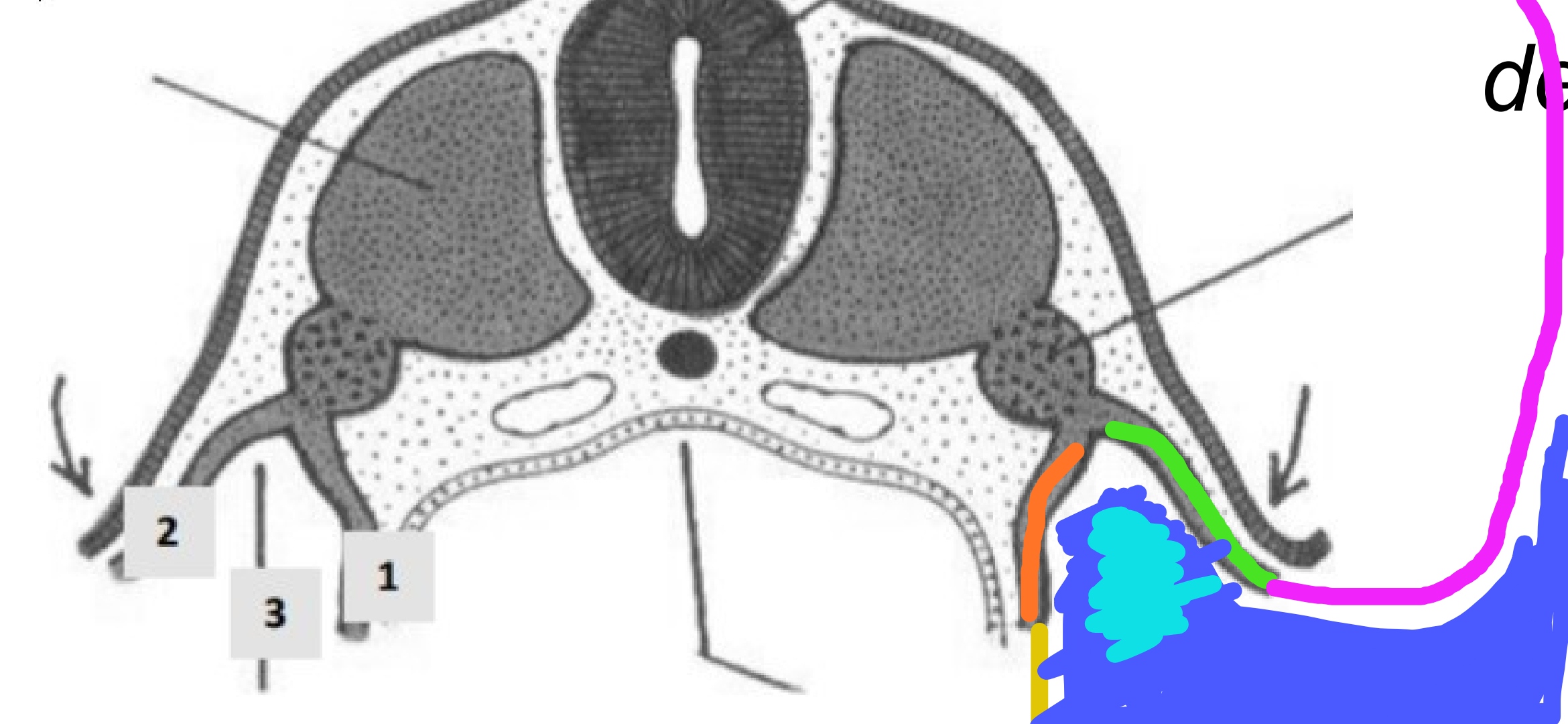

Alors ce que j'ai mis en :
• Orange: Splanchnopleure Intra-E (qui vient du mésoblaste latéral)
• Vert: Somatopleure Intra-E ( qui vient aussi du mésoblaste latéral)
• Jaune: Splanchnopleure Extra-E
• Rose: Somatopleure Extra-E
• Bleu foncé : le coelome externe, qui est entrain de se scinder, car sur cette image la plicature transversale est en cours
• Bleu clair: le ''futur'' coelome interne, pcq comme je l'ai dit, l'embryon n'a pas fini ça plicature donc le coelome interne n'est pas encore bien délimité
Je vois ce qui te perturbe, la démarcation entre les structures EXTRA-E et les structures INTRA-E n'est vraiment pas claire, c'est pour ça que je pense qu'il n'y aura pas de piège sur ça, si un schéma tombe , et qu'on voit clairement que ce schéma est au stade où l'embryon est bien plicaturé, on parlera que des structures INTRA-E (Somatopleure IE et Splanchnopleure IE)
