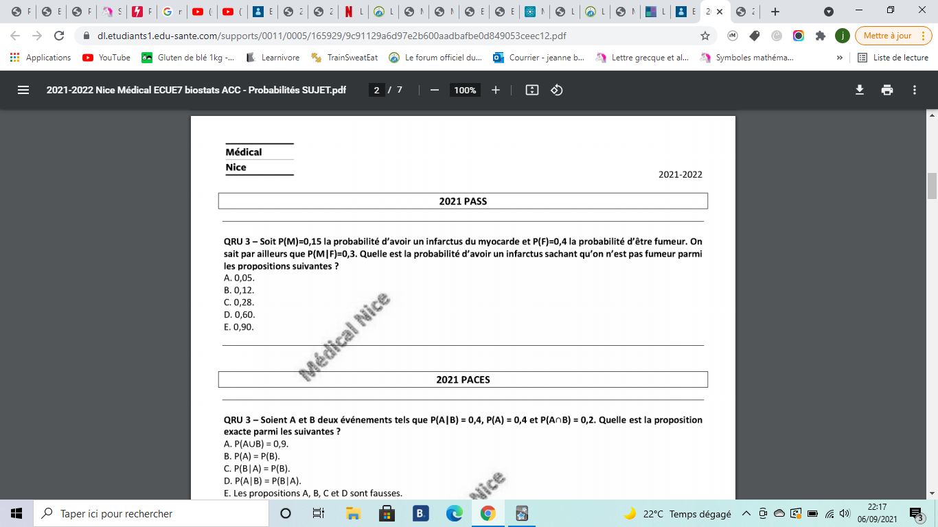

Messagepar jeanneb » 06 Sep 2021, 22:20
Bonsoir !
voila le QRU ! :embarrassed:

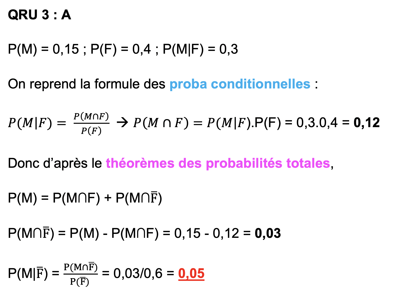

Alors ici c'est juste que l'ancien tuteur utilise une autre notation qui n'est pas dans la fiche :
cF correspond au complémentaire de F, soit : 1-P(F)
La probabilité d'être malade correspond à la probabilité d'être malade et fumeur + la probabilité d'être malade et non fumeur.
En gros soit on est fumeur, soit on ne l'est pas mais dans tous les cas on est malade !
Ici on a pas 𝐀𝟏, 𝐀𝟐... et 𝐀𝐧 comme dans la fiche mais juste F et cF
Ducoup je te remets la correction avec la notation de la fiche :
Est ce que c'est Bon pour toi ? :wink2:
Bon courage ! :coeur: :coeur:
