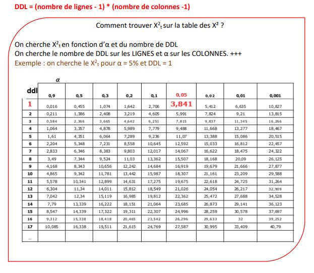

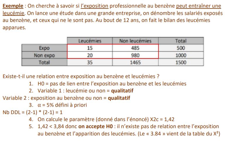

A la p.8 de la fiche il y a un exemple de résolution pour le Test du X² mais je ne comprends pas du tout comment on fait pour trouver les valeurs 1,42 et 3,84. Même en cherchant dans la table du X² à la p.7 je ne trouve pas les valeurs. Est-ce qu'il serait possible de détailler les étapes ?
1. C'est bon j'ai pas de soucis pour trouver H0 et H1 (normalement)
2. Pour les variables (qualitatives/quantitatives) là aussi pas de problèmes
3. Alpha c'est pour le risque qu'on rejette H0 alors que H0 est vraie et le nb DDL normalement c'est bon aussi
4. Alors là je suis perdue ?? On utilise la formule X²c = [𝜮(𝒐𝒊−𝒄𝒊)²]/𝒄𝒊 et lorsqu'on trouve le résultat on le cherche dans le tableau ?
5. On décide si on accepte H0 ou non mais les valeurs je sais pas d'ou elles sortent même s'il est indiqué qu'elles viennent de la table du X²...
Je mets l'exemple et la table du X² juste en dessous pour pas que vous aillez à les chercher :angel:

Alors pour trouver 1.42 il faut utiliser la formule du X². Pour détailler tout ça je te sors une fiche récap d'il y a 2 ans pour que tu puisses être au taquet sur ça ! C'est un calcul très long car les valeurs sont très grandes mais une fois que tu as compris comment faire c'est super simple !
Ensuite, pour trouver 3.84 et bien il faut utiliser la table. Cette valeur est d'ailleurs marqué en gras rouge et agrandi sur le screen que tu as mis <3 (3.841 est bien égale à 3.84) On prend 3.84 car elle correspond au risque alpha = 5% pour 1 DDL.
Si tu as d'autres questions n'hésites pas <3
