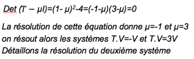

Messagepar Mel'Antibio » 04 Oct 2021, 09:12
Je n'arrive pas à comprendre le calcul du professeur dans la diapo sur l'ACP 6. Je n'arrive pas à comprendre comment on passe de (1-u)² -4 à (-1-u)(3-u) ainsi que la résolution du système..
Merci d'avance :)

Messagepar camiléon » 18 Oct 2021, 23:12
Melanie Koch-Legrand a écrit:Coucou !
Merci d'avance :)
YO LA BOSS,
Je te détaille le 1e calcul sans soucis.
Tu pars de :
:arrow: (-1-µ)(3-µ)
Tu développes :
:arrow: (-1-µ)(3-µ) = -3+µ-3µ+µ²
Tu simplifies comme tu peux :
:arrow: -3+µ-3µ+µ² = µ² -2µ -3
:idea: Soit (-1-µ)(3-µ) = µ² -2µ -3
Maintenant tu pars de :
(1-µ)²-4
Tu développes :
(1-µ)²-4 = 1²-2µ+µ²-4
Tu réduis comme tu peux tu obtiens :
1²-2µ+µ²-4 = µ² -2µ -3
:idea: Soit (1-µ)²-4 = µ² -2µ -3
Et on est d'accord que : µ² -2µ -3= µ² -2µ -3

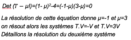

Messagepar Xytilis » 19 Oct 2021, 19:05
Coucou je relances le sujet !
Alors j'ai compris comment faire les calculs (au moins celui juste au dessus) mais je voulais savoir si les calculs des axes factoriels étaient vraiment à savoir pour le jour J. Vu qu'on a déjà le Xhi² en biostats, ça me semble un peu excessif de nous mettre des calculs en plus comme ça en stats appliquées...
Autre question, est-ce que cette formule est à connaitre et à savoir appliquer ? Je dirai qu'il faut au moins la connaitre vu qu'elle est encadré en rouge mais pas l'appliquer vu que y a pas de démonstration qui va avec dans la fiche.

Messagepar Glyc'olive » 19 Oct 2021, 22:33
Saluuuuut
Je ne peux pas réponde à ta question car théoriquement tout est à connaître mais ça m'étonnerai qu'un calcul comme ça tombe. Idem pour l'autre formule.
Je demanderai au prof s'il peut faire tomber ce genre de calcul si tu veux <3

Messagepar Mel'Antibio » 27 Oct 2021, 08:44
Super merci j'ai tout compris avec toutes les étapes bien détaillées !!!! :wink2: :in-love:
