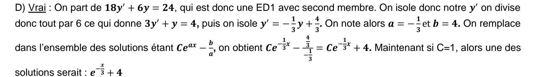

:arrow: Je ne comprends pas trop la correction de ce calcul:
On considère l'ED 18y' + 6y = 24
D'après la correction:
Pourquoi est-ce que qu'on dit que b=4 ALORS QUE quand on remplace b dans -b/a on met que b=4/3 ?
Du coup, la phrase:
"On note que a=-1/3 et b=4."
ne devrait-elle pas être plutôt:
"On note que a=-1/3 et b=4/3." ?
Est-ce une petite errata ? Ou alors j'ai mal compris quelque chose ?
:arrow: Une autre chose, les solutions d'une équation différentielle du premier ordre avec second membre s'écrivent-elle:
Ce^ax (-b/a) ou bien Ce^-ax (-b/a) ?

RE BELLE GOSSE,
Effectivement c'est bien b=4/3, mais tu remarqueras que dans l'ensemble des solutions je l'ai remplacé correctement : donc petite erreur d'inattention
Et retiens bien que l'ensemble des solutions c'est Ce^ax - (b/a)
