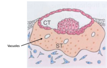

En ce qui concerne la Chambre InterVilleuse : CIV :
:arrow: Vers J6-J7, le blastocyste s'implante et son trophoblaste va donner le CTT et le STT.
:arrow: Vers J7-J8, ton STT va ensuite se creuser de petits trous ronds et vides qu'on nomme vacuoles.
Capture d’écran 2022-01-14 à 03.59.27.png (118.36 Kio) Vu 570 fois

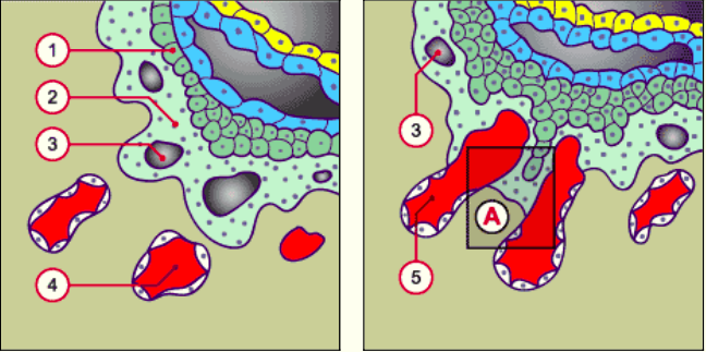

:arrow: Vers J8-J9, ces vacuoles vont se transformer en lacunes (même chose mais plus grand et plus étalé.
Capture d’écran 2022-01-14 à 03.59.31.png (112.41 Kio) Vu 570 fois
:arrow: Plus tard (le prof ne précise pas la date), les lacunes deviennent de plus en plus grandes et les capillaires maternels proches du STT vont venir rejoindre les lacunes et verser le sang maternel qu'ils contiennent à l'intérieur des lacunes, comme sur cette image :
A partir de là, ces grands "lacs" de sangs maternels prennent le nom de chambre intervilleuse. On l'appelle intervilleuse car elle se situe entre les villosités du placenta. Il ne faut donc pas la confondre avec les villosités, elle est autour des villosités.

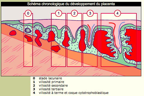

On va donc passer au récap sur les villosités choriales maintenant :
Les villosités sont des prolongements du placenta (comme les bras un peu). Et il faut vraiment que tu imagines que les villosités sont comme des poupées russes avec des empilement de couches :
- STT + CTT : villosité primaire
- STT + CTT + parenchyme allantoidien : villosité secondaire
- STT + CTT + parenchyme allantoidien + capillaires foetaux : villosité tertiaire (= définitive)

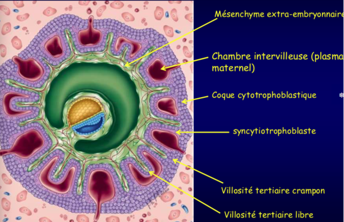

A la fin du développement des villosités, on se retrouve dans cette configuration :
Tu vois bien qu'entre les villosités, on a comme des lacs de sang maternel = chambre intervilleuse.
Il ne faut donc pas confondre les deux, la CIV contient le sang maternel / les villosités contiennent le sang foetal.
