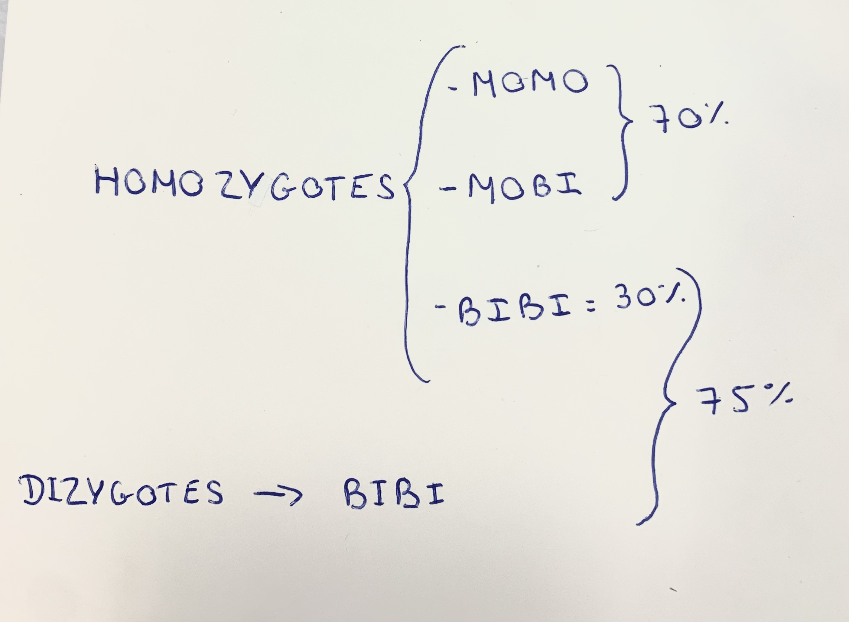

Je ne comprends pas pourquoi dans la fiche on dit que "dans 70% des cas les jumeaux homozygotes ont un placenta MONOCHORIAL", alors que juste après on parle du placenta BICHORIAL bi amniotique, en disant qu'il "concerne 75% des grossesses gémellaires".
On retient donc quoi ?
Il me semble que les vrais jumeaux sont plutôt monochorial mais que faire de l'autre pourcentage du coup ?
Merci d'avance ❤️

Ou du coup on prenait aussi en compte les jumeaux dizygotes qui sont toujours BICHORIAL pour obtenir le pourcentage de 75 %?

Comme tu le dis dans ton 2ème post, effectivement, quand on dit "Il concerne 75% des grossesses gémellaires", on parle bien des grossesses homozygotes ET dizygotes.
Donc au final, les 2 phrases ne se contredisent pas :
- Pour les jumeaux homozygotes, tu as dans 70% des cas un placenta monochorial monoamniotique ou monochorial biamniotique et dans les 30% restants tu peux avoir un placenta bichorial biamniotique.
- Pour les jumeaux en général (homozygotes + dizygotes), tu auras dans 75% des cas un placenta bichorial.
Peut-être que ce "schéma" peut t'aider à mieux comprendre :
Dis moi si c'est plus clair pour toi? :coeur:

Y a un petit truc qui me dérange, on dis bien que les jumeaux homozygotes ont dans 70% des cas un placenta monochorial. Donc les 70% ne seraient ils pas plutôt pour MOMO et MOBI et pas MOBI et BIBI ?
Du coup on aurait pour BIBI bien 100% des dizygotes et 30% des homozygotes non ?
merciiii <3

Effectivement tu as raison, petit erreur de ma part desolée! @@
Pour les jumeaux homozygotes, tu as bien 70% de MOMO + MOBI et 30% pour les BIBI.
Pour les jumeaux dizygotes, tu as bien 100% de BIBI comme tu l’as dit.
Pour tout type de jumeaux, tu as 75% de BIBI
J’ai édité mon précedent post et mis le nouveau « schéma », est ce que c’est mieux pour toi? <3
