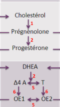

Alors si on reprend cette partie du tableau des hormones :
Capture d’écran 2022-04-25 à 15.49.03.png (45.78 Kio) Vu 456 fois
Les noms écrits en noir sont les hormones, les chiffres en rouge (dont tu as la légende sous le tableau dans le cours) sont les enzymes. Il ne faut pas confondre les 2. La P450 SCC par exemple (enzyme numérotée 1 sur le tableau) est une enzyme et pas une hormone attention!
Les réactions se font de la façon suivante :
Enzyme
Hormone ------------> Hormone
Donc par exemple, on peut dire que le cholestérol se transforme "directement" en prégnénolone grâce à l'action de l'enzyme 1 car il n'y a pas d'autre hormone entre le cholestérol et la pregnénolone.
Par contre le cholestérol ne se transforme pas directement en progestérone puisqu'il y a la prégnénolone entre les 2.
Tu comprends mieux? :wink2:
