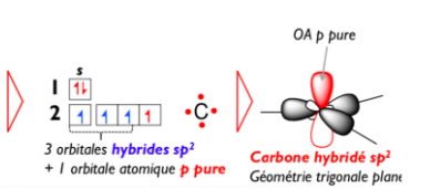

Je ne comprends pas pourquoi lors d'une hybridation sp^2 on dit que la double liaison résulte d'une liaison simple par recouvrement de 2 orbitales hybrides sp^2 ainsi que d'un système π par recouvrement latéral de 2 orbitales atomiques p pures, alors que sur le schéma au dessus on voit qu'il y a 3 orbitales hybrides sp^2 et 1 seule orbitale atomique p pure...?
Je pense être passée à côté de quelque chose, serait-il possible d'avoir un récap s'il vous plaît ? :act-up:

J'ai l'impression que tu as confondu ce qu'on va ammener à faire avec notre hybridation sp2 et ce qu'est une hybridation sp2.
Alors, déjà voyons commence va être fais notre hybridation sp2 :
Reponse 1.PNG (26.3 Kio) Vu 420 fois
Sur le schéma on voit comme tu l'a dit que notre hybridation est composé de 3 orbitales hybrides sp2 (en gris sur le schéma à droite) et 1 orbitales p pures (en rouge).

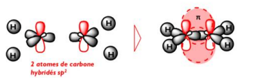

Maintenant, l'hybridation sp2 va se traduire dans l'espace en une double liaison, donc il va falloir qu'on assemble non pas 1, mais 2 atomes de carbones ! (Je pense que c'est la ou t'as du t'embrouiller).
Donc pour assembler nos deux atomes de carbones et former cette double liaison ils vont chacun mettre en commun 1 liaison simple qui est entourée d'orbitale sp2 (donc 2 comme tu vois sur le schéma en gris qui s'assemble ) et un système pi qui lui est entouré de 2 Orbitale p pur (les deux en rouge sur le schéma).

Comme je l'ai dit c'est une notion hyper théorique donc je vois mal le prof piéger dessus.
J'espère avoir répondu à ta question sinon n'hésite pas !

Ohhh, j'avais tout mélangé !
C'est beaucoup plus clair, merci beaucoup ! :wink2:
