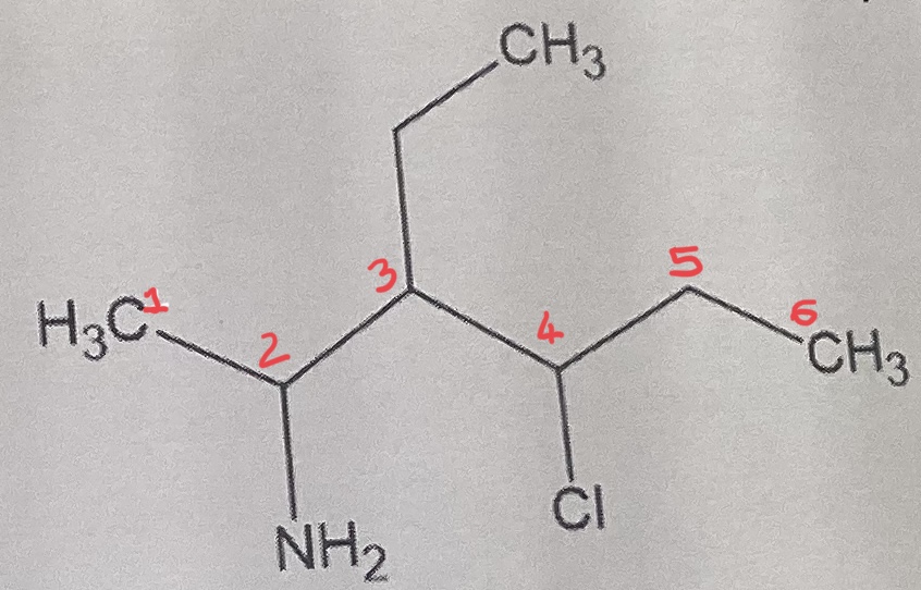

je met la molécule en question :

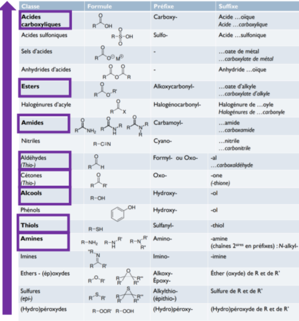

Je comprends pas pourquoi on dit que la fonction chimique principale ici est la fonction Amine alors qu’on voit dans le tableau que la fonction halogène est prioritaire sur la fonction amine non ?

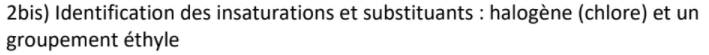

Et pourquoi on considère la fonction halogène comme une insaturation ?
Je pensais qu’une insaturation = ramification mais que comme la fonction halogène « suit » la chaîne carbonée principale ( pas comme le groupement éthyl par exemple ), on ne la considérait pas comme une insaturation mais il doit y avoir une erreur dans mon raisonnement :hypnotized:

"dans le tableau que la fonction halogène est prioritaire sur la fonction amine non ?"
Alors, dans le tableau que tu m'as envoyé, tu cites "halogène" pour l'halogénure j'imagine.
Enfaite, si tu regardes bien, dans ce tableau on parle d'"halogénure d'acyle".
Un halogénure d'acyle est un groupement acyle (double liaison O) relié à un halogénure.
C'est donc normal qu'il soit très prioritaire puisqu'il est ocygéné (double liaison O).
Par ailleurs, ne confond pas cela avec un groupement halogénure seul ! Il n'y a pas de double liaison O donc pas d'oxygénation donc pas de priorité !
"Et pourquoi on considère la fonction halogène comme une insaturation ?"
Je te met le passage de la ronéo :
Il y a écrit "insaturation ET substituant", la fonction halogene est un substituant.
Ensuite attention, ramification = chaîne carboné qui n'appartient pas à la chaîne carboné principal !
Insaturation = double/triple liaison !
J'espère avoir répondu à ta question !
Hésite pas si il y a un autre truc !
Bon courage !
