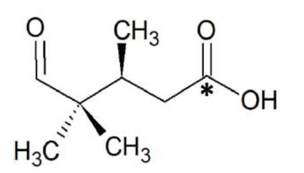

Pour vous poser ma question, je prends l'exemple de cette molécule :
On dit que son nom est : acide 3,4,4-triméthyl-5-oxo-pentanoïque
Mais pour moi en position 5 on a un aldéhyde donc ça devrait être : acide 5-formyl-3,4,4-triméthyl-pentanoïque

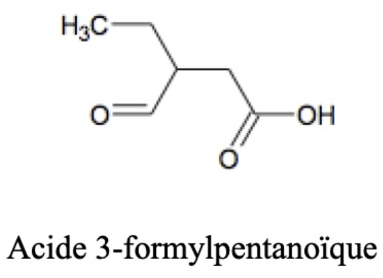

Est-ce qu'on peut dire qu'un substituant est un aldéhyde seulement dans ce genre de cas, où il est clairement distinct de la chaîne principale ? :

tu as tout à fait raison c'est bien un aldéhyde, que ça soit dans la chapine principal ou non.
Par ailleurs :
Comme tu peux le voir dans le tableau (du prof ;) ) pour les aldéhyde on utilise également -oxo !
Me demande pas pourquoi, je ne sais pas, mais retiens que ça s'utilise pour les deux.
Par contre formyl c'est exclusif à l'aldéhyde !
