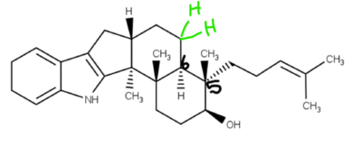

Messagepar akemi » 19 Jan 2022, 20:14
J'ai réussi les exercices sur ta fiche, d'ailleurs elle est vraiment bien détaillée merci !
Je n'ai juste pas compris la justification pour le carbone 6. On dit : "Le carbone du haut est lié à 1C et 2H". Je ne vois pas les 2H, à moins qu'on parle de celui qui est en avant un peu plus à gauche ? Je n'ai pas bien compris...
Merci beaucoup ! <3

Messagepar alombre » 19 Jan 2022, 20:24
Coucou ! :P
Déjà, bravo pour les avoir réussi, c'est un bon signe :wink2: (et merci pour ton compliment hihi)
Et un carbone fait toujours 4 liaisons (puisqu'il est le plus souvent en valence secondaire). Or, le carbone en haut du C6 est lié à un autre carbone (à sa gauche) et le C6. Il lui reste donc 2 liaison, qui ne sont pas représentés par soucis de praticité, qui sont 2 liaisons avec des hydrogènes :)
dit moi si c'est plus clair <3

Messagepar akemi » 19 Jan 2022, 20:57
Ouah une réponse en 10 minutes !? Incroyable ! :glasses-cool:
Je m'étais dit que le carbone faisait 4 liaisons et que ça paraissait bizarre... Mais comme j'avais vu le H représenté à gauche ça me semblait étrange que ceux-ci ne soient pas représentés ! Ça m'amène à une dernière question: C'est seulement quand le H est en avant qu'il est représenté ?
Merci à toi !

Messagepar alombre » 20 Jan 2022, 11:25
Tu avais posé ta question au bon moment hier ahah :P
Et du coup, dans les formules topologiques, en général, on ne représente que les H qui ont un intérêts particulier (par exemple, comme tu l'as dis, lorsqu'ils sont en avant ou en arrière du plan pour un carbone asymétrique lorsqu'on veut déterminer un R/S; ou dans les fonctions chimiques) :D
Dans le cas de cet exemple, je n'avais pas représenté ces H là car ça n'apportais d'information utiles pour l'exercice (et aurait juste rendu la molécule trop moche à lire mdrrr)
Mais par contre ca ne veut pas dire qu'ils sont forcémenant dans le plan de la molécule ! Ici par exemple, un était un avant et l'autre en arrière, mais ces infos ne nous interessait pas comme le carbone n'était pas asymétrique :ghost:
