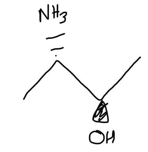

Je te met un exemple pour visualiser de manière plus concrète :

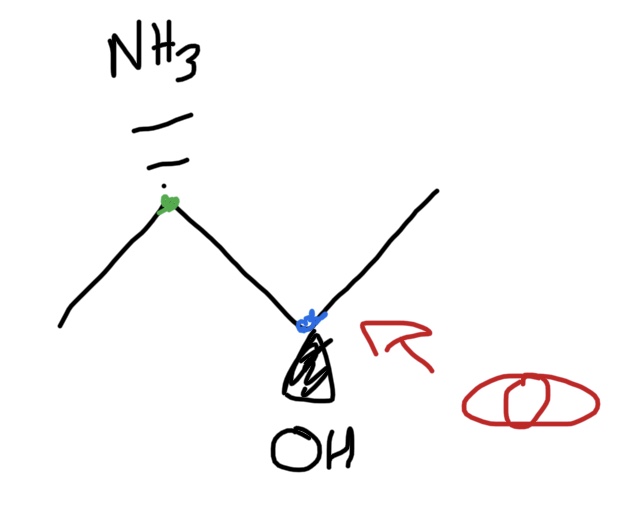

On va choisir de représenter cette molécule dans l’axe du carbone lié à l’alcool — carbone lié à l’aminé. J’ai représenté où l’on se place avec le petit œil :
J’ai mis des couleurs pour faciliter la visualisation. Le carbone en avant est le bleu, et le vert celui en arrière (tu vois bien ainsi les normes de représentation)

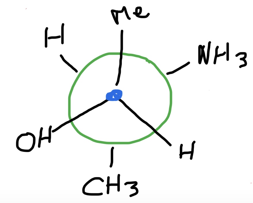

Avec l’axe de visualisation qu’on a choisi, les groupements en avant vont être à gauche et ceux en arrière à droite (attention aux H non représentés en formule topologique !)
On obtient donc la visualisation suivante :
Dit moi si c’est plus clair maintenant, n’hésite pas à dire s’il y a un soucis <3
