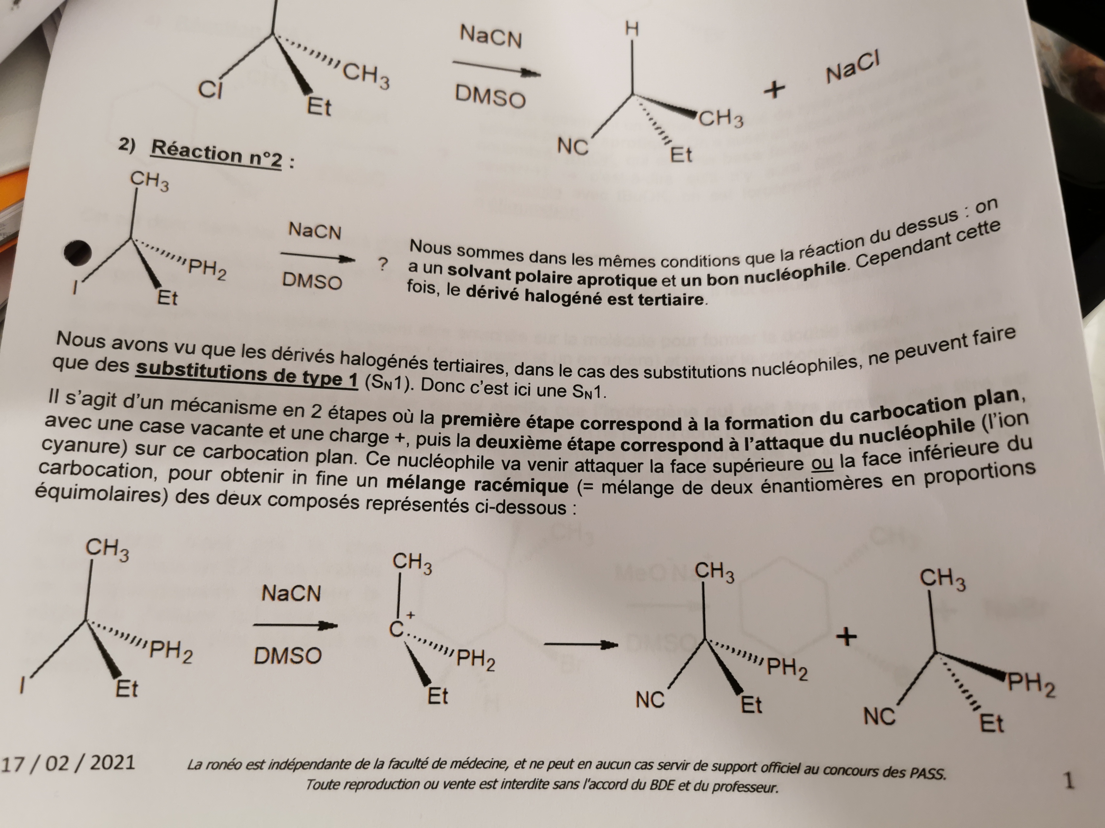

Est ce que pour déterminer si un halogène est primaire, secondaire, tertiaire... Il faut compter le nombre de Carbone auquel est lié le carbine porteur de l'halogene ?
Pcq je pensais que c'était ca, mais sur les exos ca colle pas trop... Ou alors j'ai pas fait gaffe a un truc...

Oui c'est bien ça la règle pour l'halogène pourtant !
Hésite pas à m'envoyer l'exo ou tu as vu l'inverse qu'on en discute ;)
(Attention avec l'amine tu as une exception, c'est le nombre de carbone auxquels il est relié.)

Messagepar Marinaa » 07 Fév 2022, 17:17
Ouff jai deja compris ca, c'est pas mal😂😂
C'était dans cet exo la. Je sais pas pourquoi j'en vois que 2,alors qu'on dit que c'est un tertiaire. A moins quon compte l'ethyl pour 2 ? J'avoue que peut être je sais pas compter 😬😂

Messagepar Colinfarctus » 07 Fév 2022, 17:56
Ah je vois où tu as eu du mal !
Enfaite dans ta molécule final tu as ton halogène P, relié à un carbone qui lui est relié à : un éthyle (donc CH3-CH3), un CN et un methyl (CH3).
Donc ton carbone central est bien relié à 3 Carbones !
Celui du C-N, du méthyle et de l'ethyle !

Messagepar Marinaa » 07 Fév 2022, 19:04
Ahh mais c'est pas la 1er molécule qu'il faut regarder ?

Messagepar Colinfarctus » 10 Fév 2022, 09:37
Coucou,
Je pensais que tu parlais de la dernière molécule sur ta photo.
Du coup, désolé pour le temps de réponse un peu long, j'ai contacter l'auteur des ronéos, et j'ai fouillé un peu dans les diapos du prof.
Il y a bien une errata ici, en réalité le "PH2" ça doit certainement être un "Phe" pour phényl.
Ce qui expliquerais pourquoi on parle d'halogène tertiaire !
Bien vu en tout cas ! ;)
