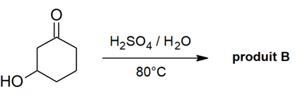

Je te laisse cette exemple que tu va devoir résoudre toi même !
Avec les infos tu va pouvoir me dire si ton produit B est une E1 / E2 / SN1 / SN2 ! ;)
(C'est tombé à l'examen il y a plusieurs années comme ceci, si tu y arrives, plus rien ne t'arrêtes !)

Du coup d'après ce que j'ai compris, le nucléofuge est OH qui est porté par un carbone secondaire donc indétermination. Ensuite il y a de la chaleur donc élimination. Et le solvant H20 est protique donc c'est une E1 ?
(je n'arrive pas à savoir à quoi correspond le H2SO4)
Mais alors il n'y a donc pas de nucléophile dans une élimination ?

Bravo, c'est exactement ça !

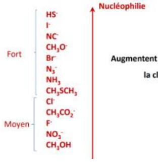

Le H2SO4 est ton nucléophile (notamment le S).
Ci dessous tu peux voir d'ailleurs que le Souffre est un nucléophile trés fort.
