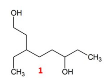

J'ai du mal à comprendre comment on a fait pour nommer cette molécule 3-ethyloctane-1,6-diol...
:arrow: Pourquoi la chaine principale n'est pas celle qui contient les groupements hydroxyles ?
Ce que j'ai compris :
-> les 2 alcools sont la fonction principale donc on finit le nom de la molécule par -diol
-> la chaine la plus longue fait 8 carbones dont on utilise "-octane"
Pour le reste c'est un peu flou :confused:
Merci d'avance <3

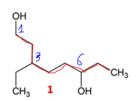

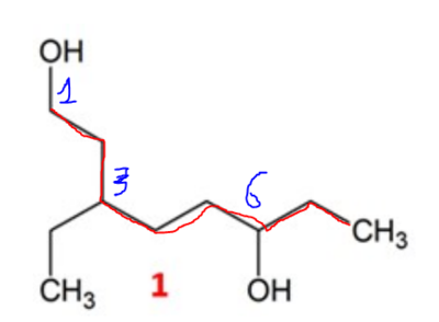

la chaîne principal est bien celle qui contient les hydroxyles :
Je t'ai surligné en rouge la chaîne principal et les numéros 1 - 3 - 6 pour les fonctions et les ramifications ;)
Si tu as d'autres questions hésite pas !
