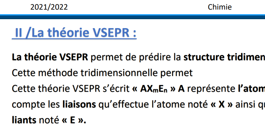

Messagepar ScapOulah » 17 Fév 2022, 15:56
Merci beaucoup pour ta réponse détaillée !
Mais ça veut dire qu'il y a une petit coquille dans le cours alors... ?
En tous cas, maintenant on sera au taquet pour ce genre de QCM :soldier:
Bonne journée ! :atome:

Messagepar Colinfarctus » 17 Fév 2022, 16:11
Owii petite erreur, bien vu !
Vraiment le prof ne va jamais piégé sur ça, mais retient que m et n ça représente les nombres ;)
