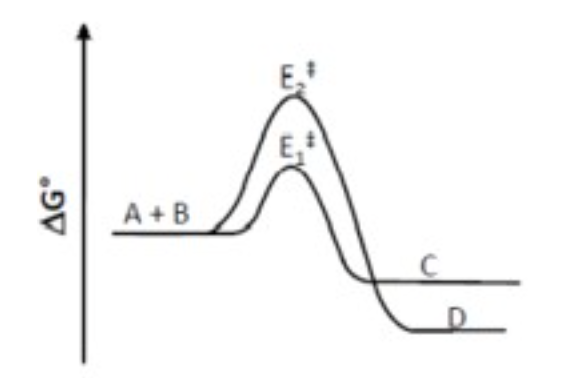

Je ne comprends pas, la voie D est endergonique, non ? En mode le produit a une enthalpie libre inférieure à celle des réactifs ?

Recoucou !
La voie qui mène au produit D est exergonique !
Je pense que tu t'embrouille sur les définitions : l'enthalpie libre standard est la différence énergétique entre les produits et les réactifs. Ici, elle est bien négative puisque le produit D est moins énergétique que les réactifs A et B :P
c'est plus clair?

Salut !!
Moi je me demandais pourquoi la A était juste justement :
A) La voie C est endergonique, cinétiquement favorisé
B) La voie C est exergonique, cinétiquement favorisé
C) La voie D est endergonique, thermodynamiques favorisé
D) La voie D est endergonique, cinétiquement favorisé
Perso, j'aurais mis la B, parce que les produits de C ont une énergie inférieure aux réactifx >> donc exergonique non ?

Salut alombre en effet je viens de me rendre compte que je me suis complétement planté sur la définition mdrr
Et oui du coup y'avait comme un pb par rapport aux deux premiers items comme le dit Camille

re coucouuu :P
la A est fausse, en effet...
La voie c est bien cinétiquement favorisée (puisque qu'elle a l'énergie d'activation la plus faible). Mais elle est exergonique puisque le deltaG est négative :D
Donc A fausse mais B juste !
c'est tout bon? <3
