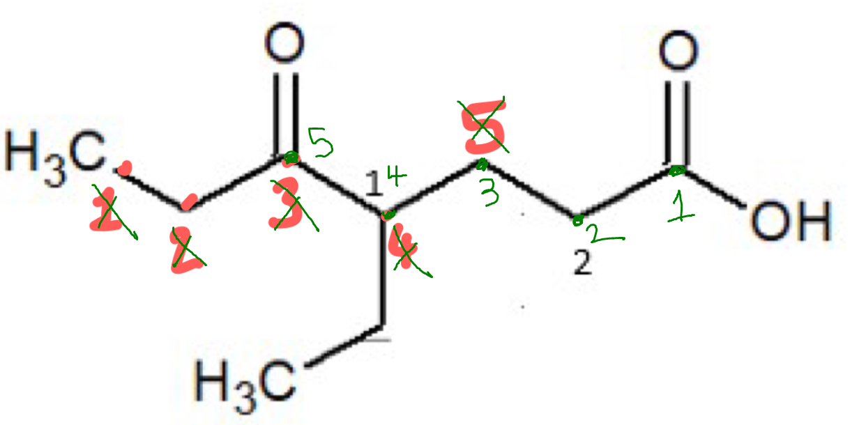

petite question ( un peu bête mais ça me prend la tête mdrr ) pour le QCM 8 :
QCM8 : A propos de cette molécule, donnez-la(les) proposition(s) exacte(s) :
A) Cette molécule se nomme Acide 4-éthyl-5-oxo-heptanoique
j’ai compris pour le nom, le seul souci c’est que je comprends pas d’où vient le 5-oxo ? Sur le 5e carbone, je vois pas de groupe cétone @@

Hello,
(Il y a pas de question bête, c'est normal de bloquer sur certains point haha)
Ta fonction principale doit avoir le plus petit numéro, donc tu va commencer du côté de l'acide carboxylique (tout à droite) :
Hésite pas si tu as encore une question !
Bon courage ! ;)

omg j’avais pas fait attention merci !!
