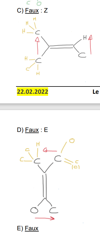

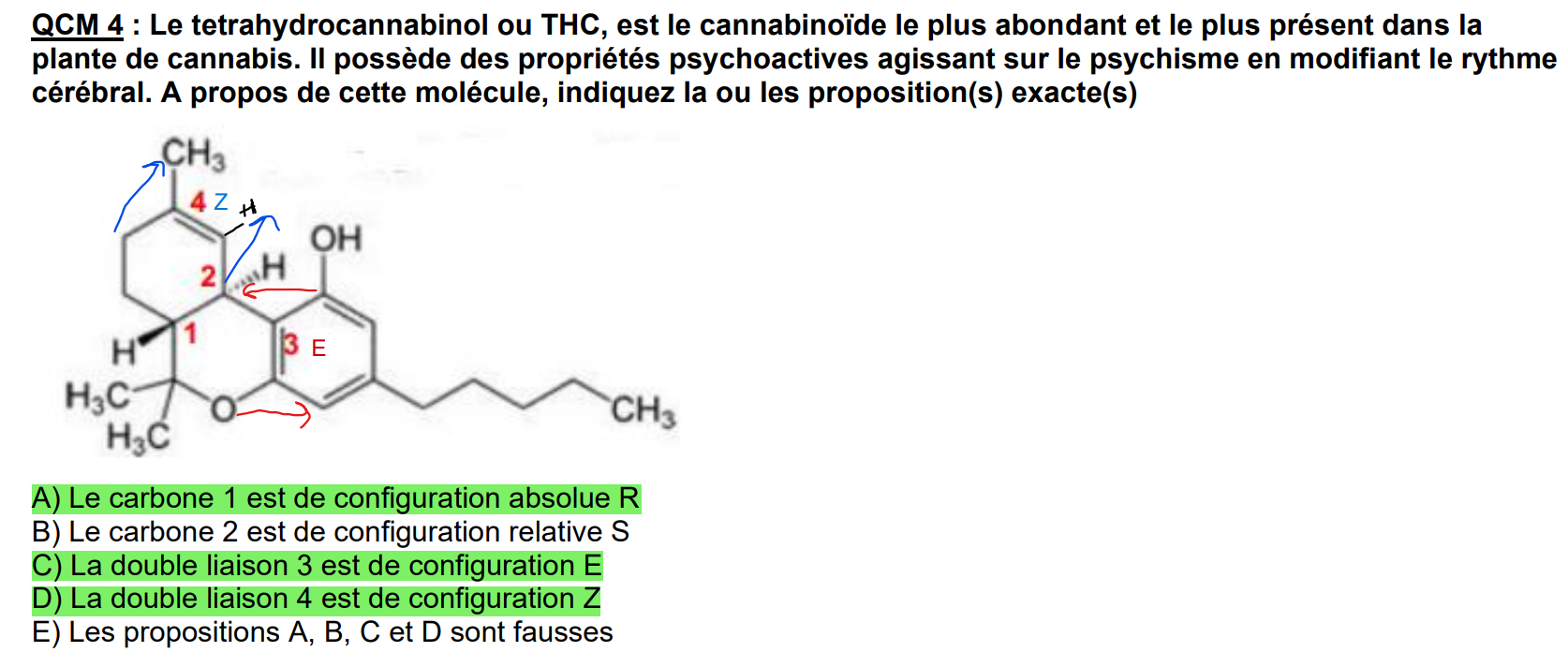

Messagepar ScapOulah » 24 Fév 2022, 09:49
J'ai l'impression qu'il y a une inversion dans la correction du QCM 4 entre les items C et D ? Ou sinon je me suis emmêlée les pinceaux...
Bonne journée !

Re: Mardi chimie 3 - QCM 4 - items C et D
Messagepar alombre » 24 Fév 2022, 13:00
Coucou ! Oui, tu as totalement raison, je me suis embrouillé dans la numérotation, j'ai inversé la double laison 3 et 4... 0_o
Du coup C et D sont bien juste avec cette numérotation :D
